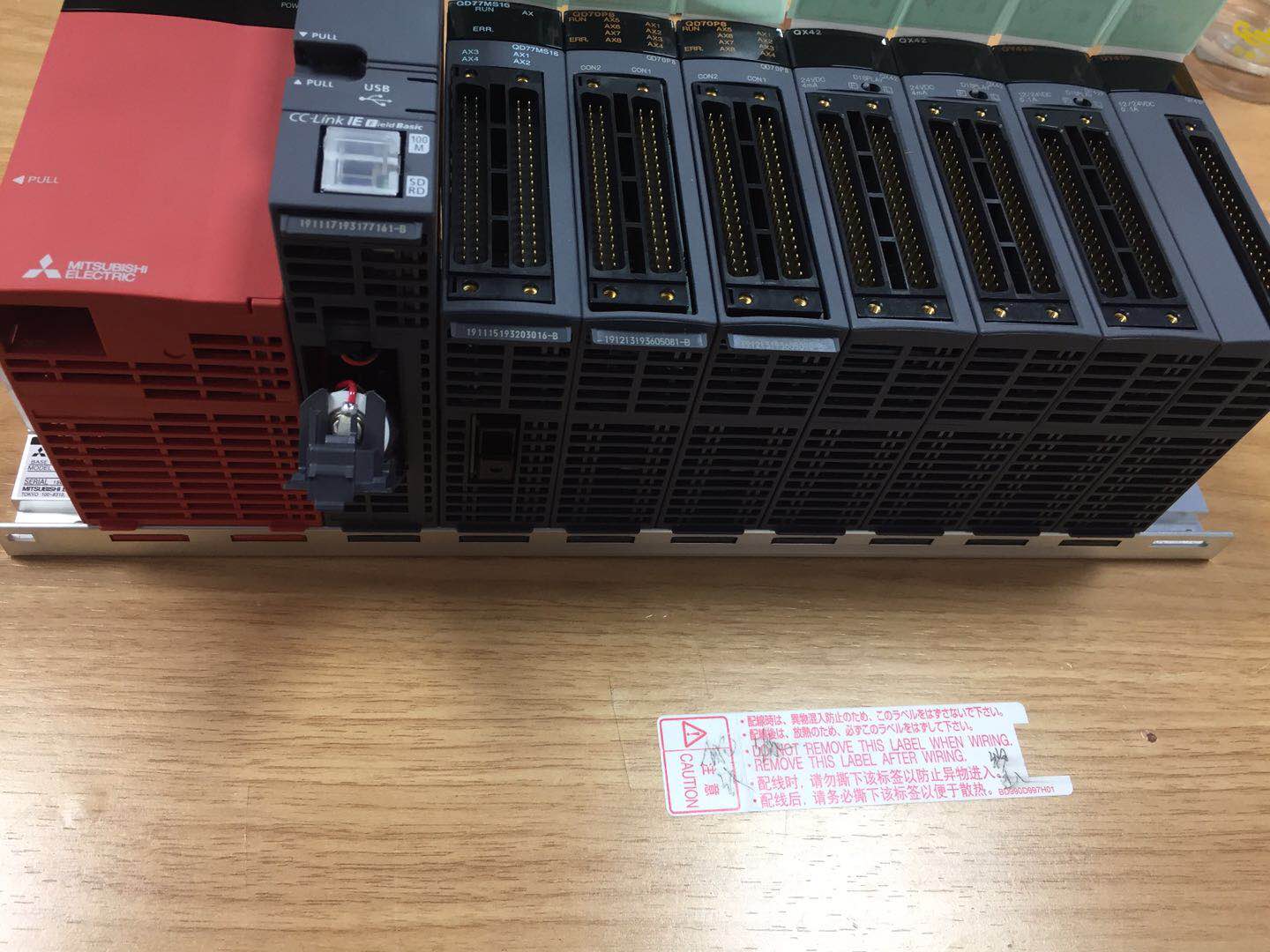

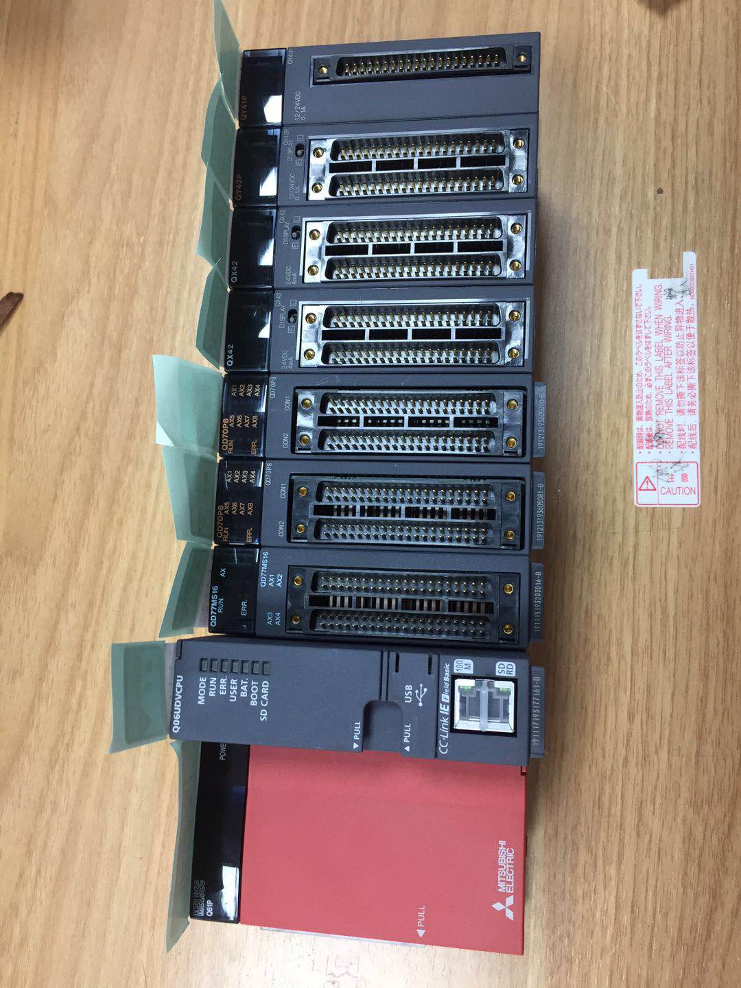

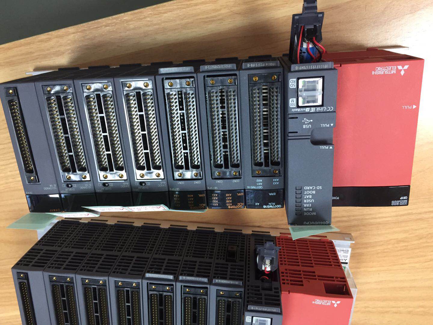

公司接了富士康几台30轴的设备,客户指定要三菱PLC控制,因为是第一次用三菱Q系列PLC,
刚拿到采购回来的PLC 有问题想问问大家。如图:
1.拿到产品捣鼓时发现CPU的电池的插头都是拔掉的 没有插上,这个出厂默认都是这样的吗?
2.有个QDP8颜色和其它不一样,会不会有一种颜色是山寨货?

第一个问题,刚采购回来的CPU电池是不会插上的,因为他们也不知道那天才卖出去啊、、、
第二个问题,这个颜色色差也是正常的,因为生产批此不一样,我们也遇到过这种情况,而且像这种高端的现应该还没有山寨的吧

如果是插上的话。假设两年。PLC没销售出去电池的电肯定跑完了。

不插电池应该是正常的

有翻新,没有山寨

高端产品狠难仿,电池线拔掉应该正常的

不同批次的确实有色差,话说你这PLC型号是哪款的貌似还可以

谢谢大家的说明,,回复一下6楼:我的配置是 Q38基板--Q61P电源模块--Q06UDVCPU--QD77MS16总线模块--2个QD70P8-2个QX4264点输入-1个QY42P64点输出--1个QY41P32点输出
