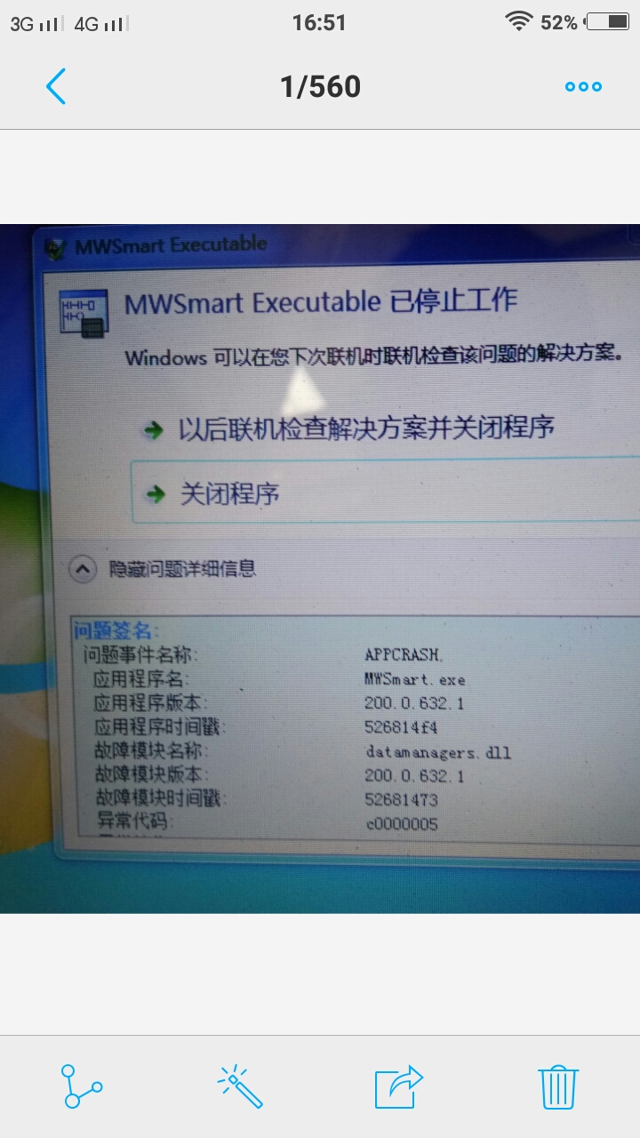

大佬们smart200打开出现这个怎么解

软件版本 MW_SMART_V200.0.632.1
组策略的“不保留最近打开文档的历史”也禁用了
也重新安装了很多次 总是卸载不干净
还是不行
那么问题来了!
大神们有没遇到这种问题 或者告诉我彻底删除这个软件的方法
万分感谢

图片如下!

考虑重装操作系统吧。最彻底的解决方法。

也只能重装系统了,smart的软件卸了再装或者升级一次就得重装一次系统

删除注册表后重装OK

再装这个软件你只能重新安装系统,除非你不用这个软件

删除注册表

无解,别挣扎了。各种方法,我都百度,试过。

软件版本低了。换个2.2以上的

西门子smart软件兼容性不好,要求高,2.3装可能好点,但2.3好像不太稳定
