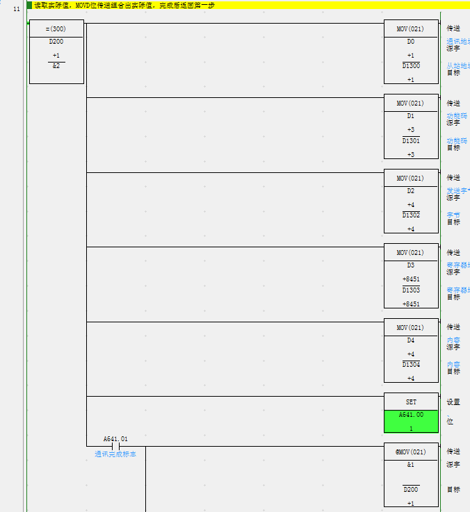

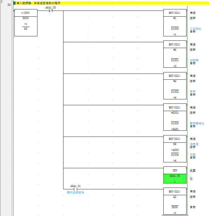

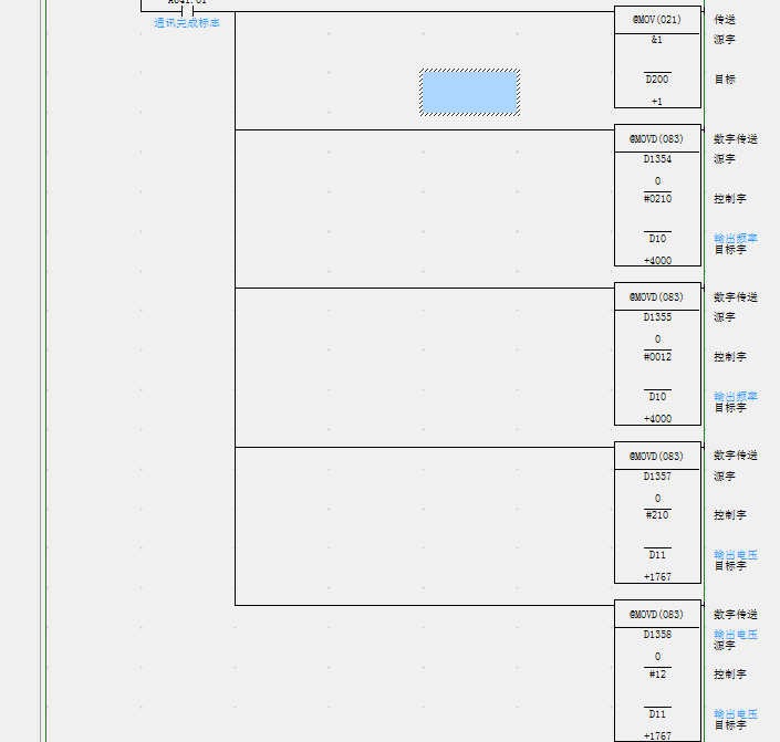

功能:
读取 写入变频器频率。
套路:
1步 :判断是否需要写入,设定值比较读取值对比。
一样,直接到2步。不一样,到第3步。
2步,读取程序,完成后A640.01 MOVD 位传送 组合 响应的字节。返回到第1步。
3步,写入程序,完成后A640.01标志返回第2步。
问题:
因为读取发送 都要SET A640.0标志位,每次SET后,响应的D存储器就会清零,造成读取出来的值闪烁(监控状态)。
大家有啥好的套路没有?
想法是,让PLC一直读变频器的实际值,检测到和设定值不一样就写入。
