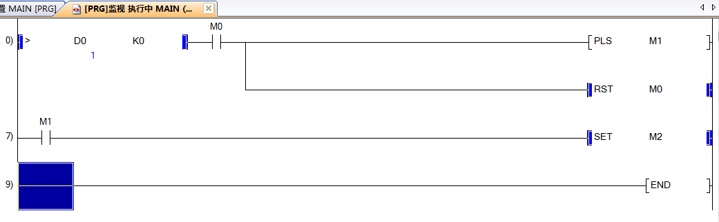

各位高手:
我在ST语言中运用PLS这个函数时遇到一个很奇怪的问题,求助400无解,我怀疑是ST语言有bug。三菱的400客服不知道也不解释,只好求助大家。
图片中PLS(TURE,M1);应该是要输出一个上升沿后就OFF的,但情况是M1一直ON。从这段程序看不出有什么不对或者违规,我只想知道原因,当然
我也可以换别的方式一样能实现,但就想知道这句话有什么不对?还望大家不吝赐教,谢谢!

白萝卜大白菜
To be a better man.
230 个
2438 点
6319 分
在线时间: 153(小时)
2018-01-03
2026-05-16
查看白萝卜大白菜的
发表于: 2018-03-21 17:02
好像不能这样写,你的IF条件语句不成立了呀。你试下把rst删掉,就可以了

发表于: 2018-03-21 17:09
改成这样就可以了

发表于: 2018-03-21 17:11
我用梯形图是思维去理解就是:D0 >0 同时 M0 =1 时 执行PLS M1,然后扫描下一步的时候执行复位 M0,让IF关闭。同样即使我不复位MO,PLS M1 应该是一个上升沿输出而已,不应该常闭。赐教.

发表于: 2018-03-21 17:13
楼上朋友,改动不错。如果在IF下面加ELSE,也是可以的。就是想不明白为什么。

发表于: 2018-03-21 17:19
扫描周期问题。同一个扫描周期IF条件满足,M1为ON,M0为OFF。在下一个扫描周期IF条件语句不成立.M1的状态就不会改变了。个人的想法

发表于: 2018-03-21 17:33
我也认为扫描周期问题,翻译成梯形图OK。我怀疑IF这样的条件语句不能用类似PLS这样的,PLS好像中断输出一样,可能放在IF里不行。看来梯形图和ST还是逻辑上有差别的。

发表于: 2018-03-29 10:43
学习了,这种写法是不会报错,但是不能用啊 。3楼的是ST手册里的写法,正解。

发表于: 2018-03-29 11:43
上升沿的用法,ldp(true,m0);pls没怎么用过-应该是你楼下的用法,他要有个条件。。。然后在触发哪个点。应该pls(m0,m1);m0是触发条件。可以向你楼下的那样。要用true,用ldp.
