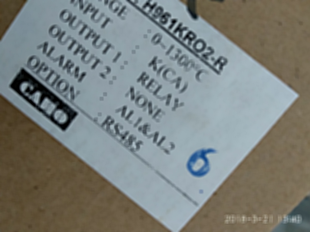

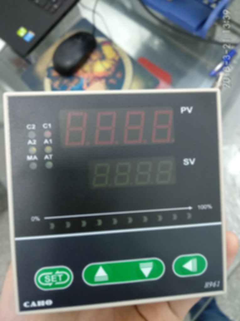

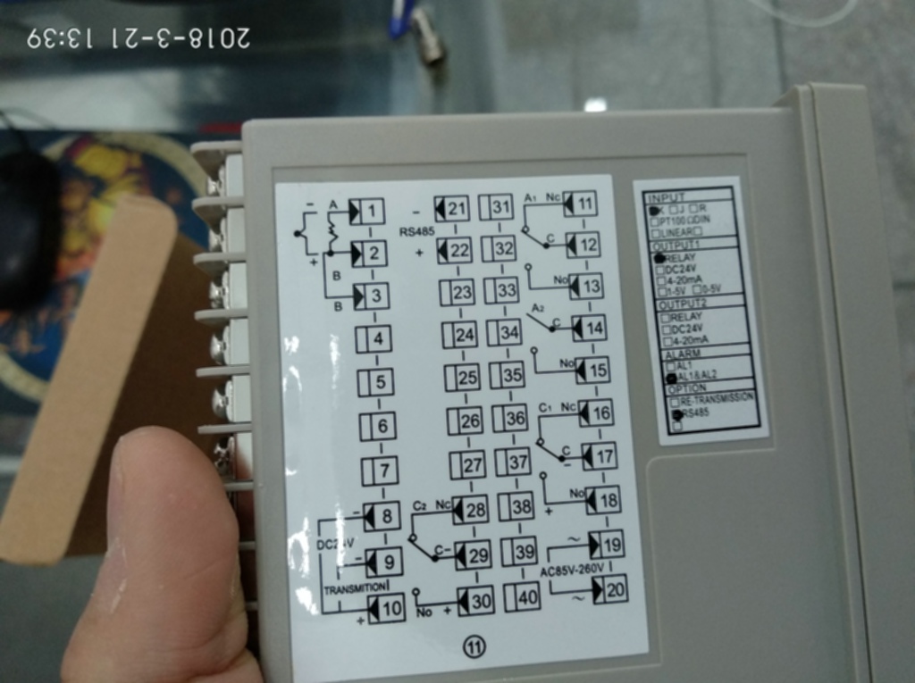

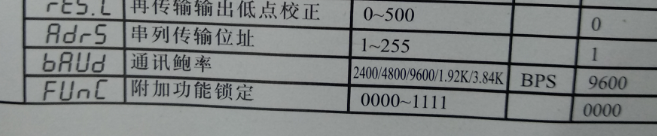

请教下高手,fx3sa用485bd和仪表modbus通讯,仪表通讯参数没有多余的说明,只有站号和波特率的设定说明,请问直接用rs指令进行吗?有没有前辈指点下?

打电话给厂家 问他仪表里面的缓存区地址定义是怎么设置的 不知道地址设置肯定没有办法得到数据的意义的
