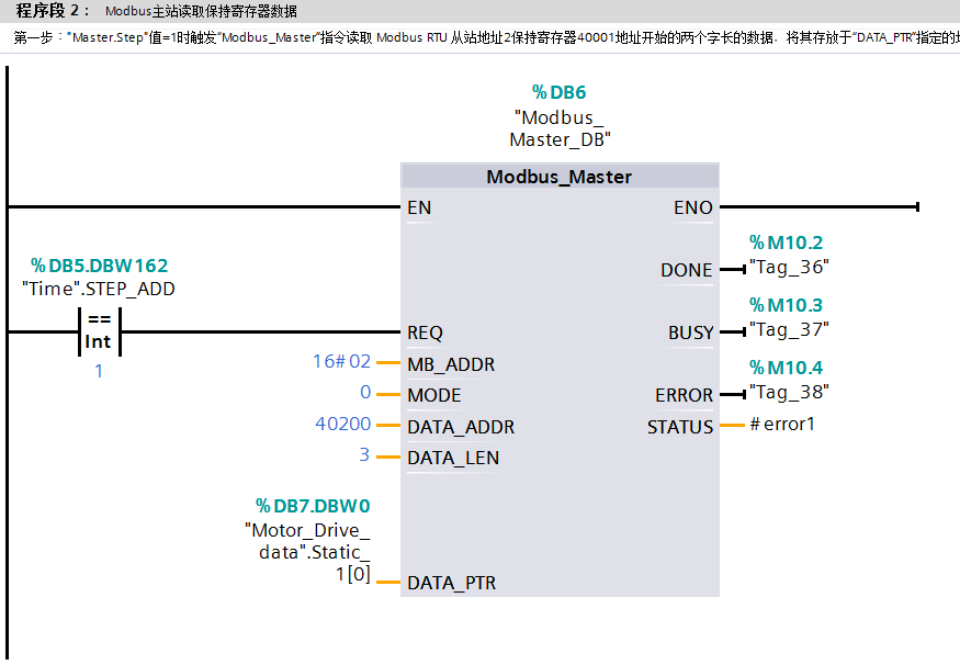

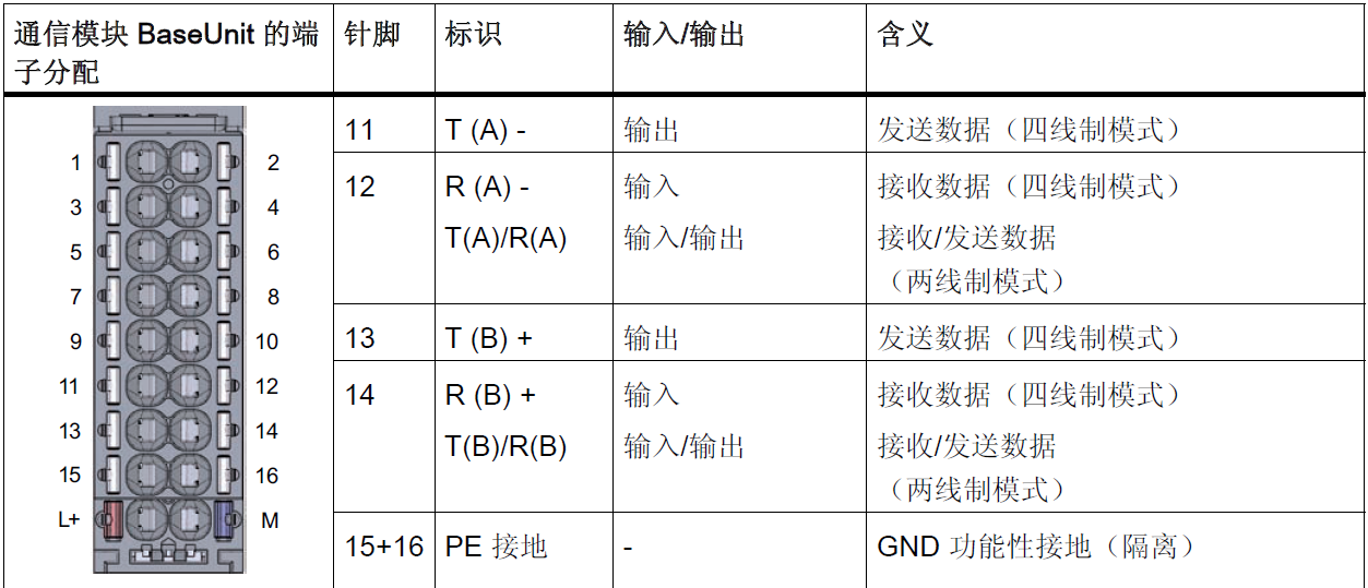

通讯始终连不上三菱F800变频器,PtP模块Modbus_Comm_Load / Modbus_Master也按照PDF文档上设置,实例也试过。PtP模块的接线端12---F800_485端子SDB+RDB,

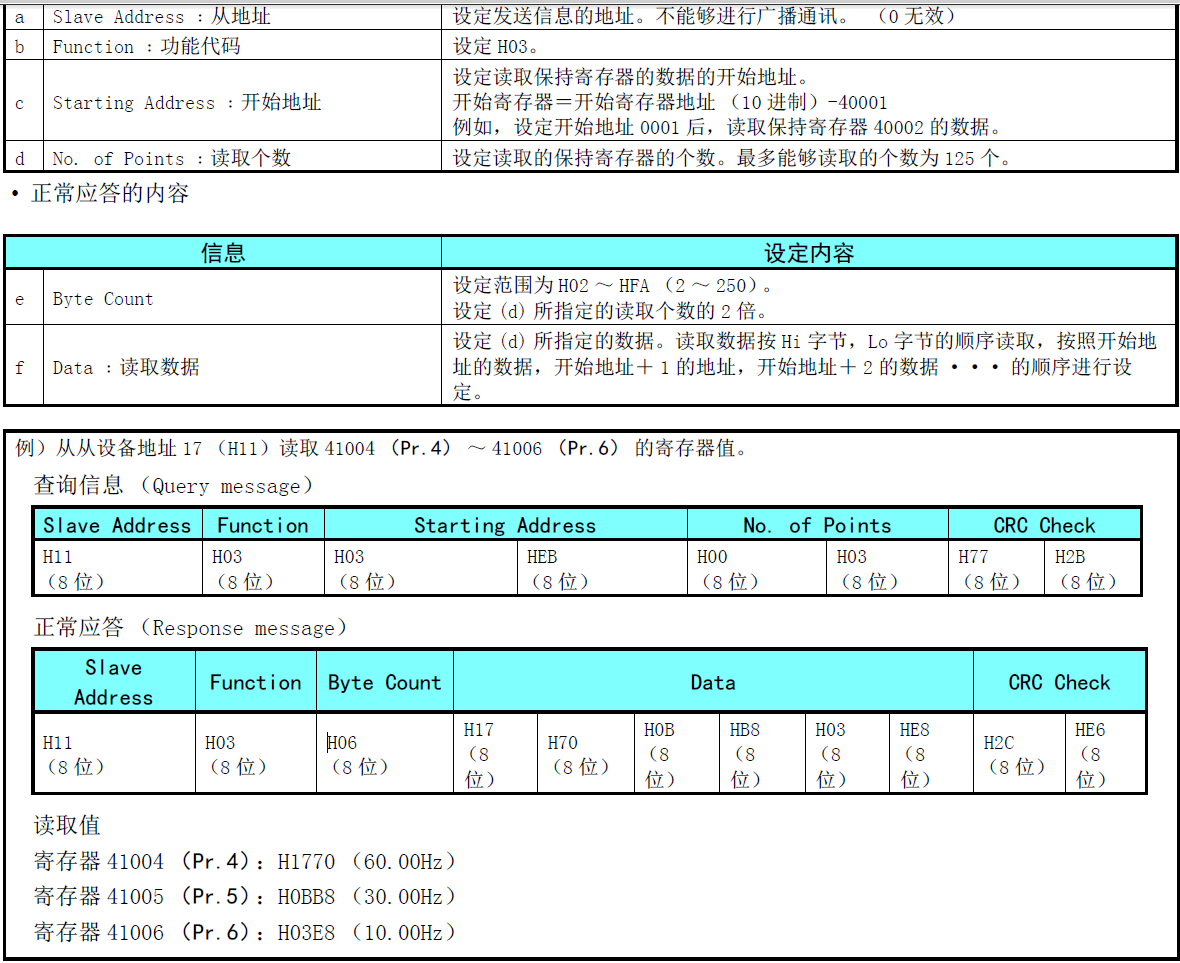

PtP模块的接线端14---F800_485端子SDA+RDA, PtP模块9.10.15.16接地,F800参数P331=2 / P332=96 / P334=2 / P549=1 / P551=2 / P550=1 / P338=1 / P339=1
各位大师分析下是什么原因?
STATUS=#7002
