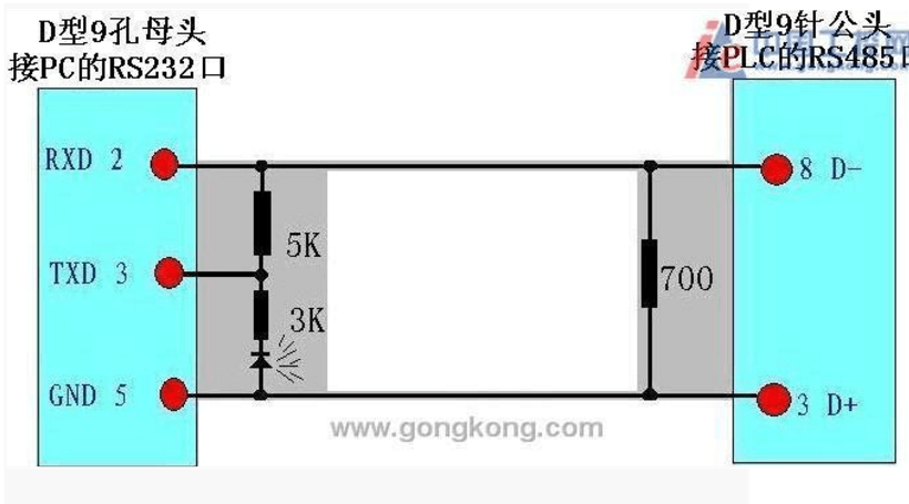

怎么用RS232串口联接通信上下载S7-200的程序:

发表于: 2018-03-20 13:11
照图,焊几个电阻

谢谢了试一下:

最简单的方法就是,一个RS-232C转RS-485的转接头,再用一个DB9的串口线,只用3脚和8脚。曾经用这种方式自制的S7-200的编程线,只是通讯不是很稳定。
