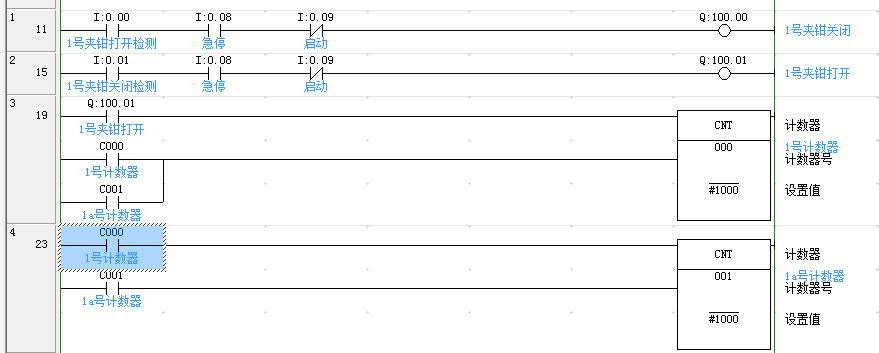

用了两个CNT计数器串联,模拟的时候正常,连接plc之后计数器就显示错误。第一个计数器开点直接闭合,第二个不动作显示错误,什么原因,求大神指导

计数前加个上升沿试试
