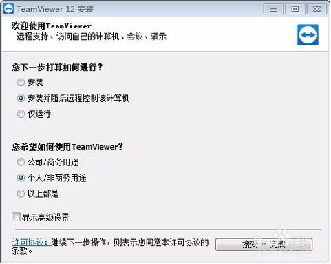

第二:远程软件的选择;QQ? 这个很多人选择这种,这种有一个最大问题是权限。QQ远程在查
         看电脑设备管理器的时候就有时候无权限了,而且很卡,特别是WIN7/WIN8/WIN10,估计和
         安装的时候是否以管理员运行有关,不深究。我给大家推荐一个软件:TeamViewer,记住安
         装的时候选择“个人/非商业用途”。这个估计很多人都知道。

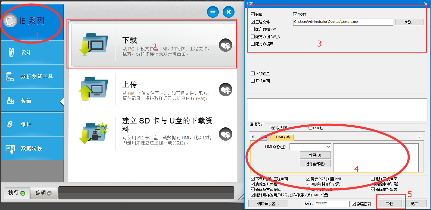

第三 那就下载触摸屏程序吧(我们只针对威伦通)
到了客户或者售后的电脑上,反编译,反编后发现打开很多字体要替换,有些特殊字体替换了影响美观,

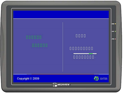

        比如数码管字体,下载进去发现好丑。不进行反编译,直接下载
XOB或者EXOB,下载后发现变成了这样:
字体都变成了框框。前后一折腾,费时费力。

1.    直接下载编译后的文件xob或exob

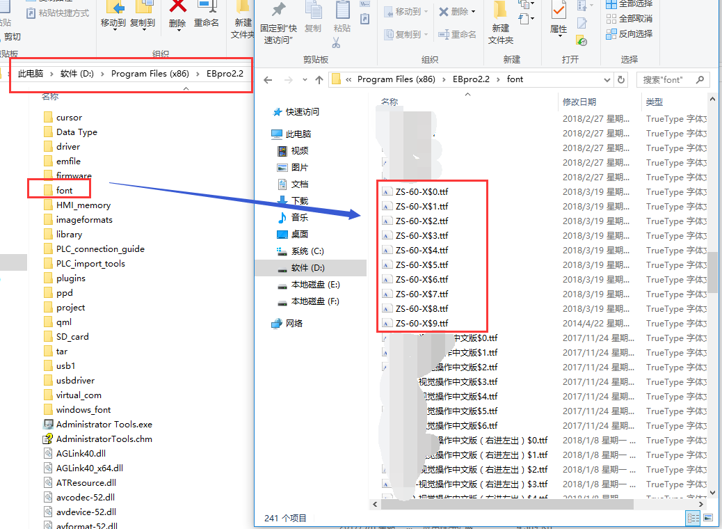

2.    不过在下载之前在你自己的电脑找到需要的字体!啊,有人问了这不是废话吗?请注意,我说的字体不是你说的字体。
        在你自己电脑上编译时候会在编译软件的安装目录下面创建字体库,位置如图所示,注意名字和你的编译后的名字是一样的,这个很关键!
把这个和XOB和XOB同名的字体文件复制到远程电脑的软件的font目录下,下载后会不会出现框框了,特殊字体也解决了。
