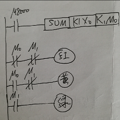

请教下各位老师傅,我画的这个梯形图,总共三个按钮能不能做到没有按钮按下时红灯亮,一个按钮按下时黄灯亮,两个及以上按钮按下时绿灯亮。新人自学,还望师傅们不要取笑。

    可以。。。。

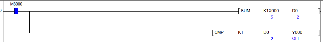

    參考看

    楼上正解。

    恩恩,答案和您的一样,那您看我的图可以么?

    没什么问题,自己仿真下,不就可以看出来了吗
