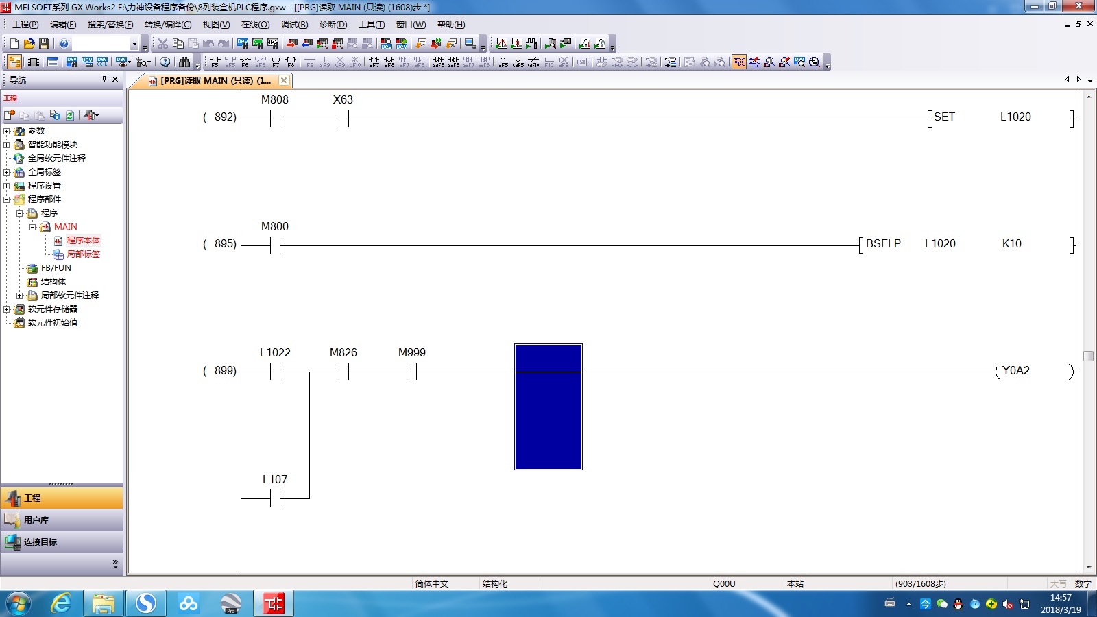

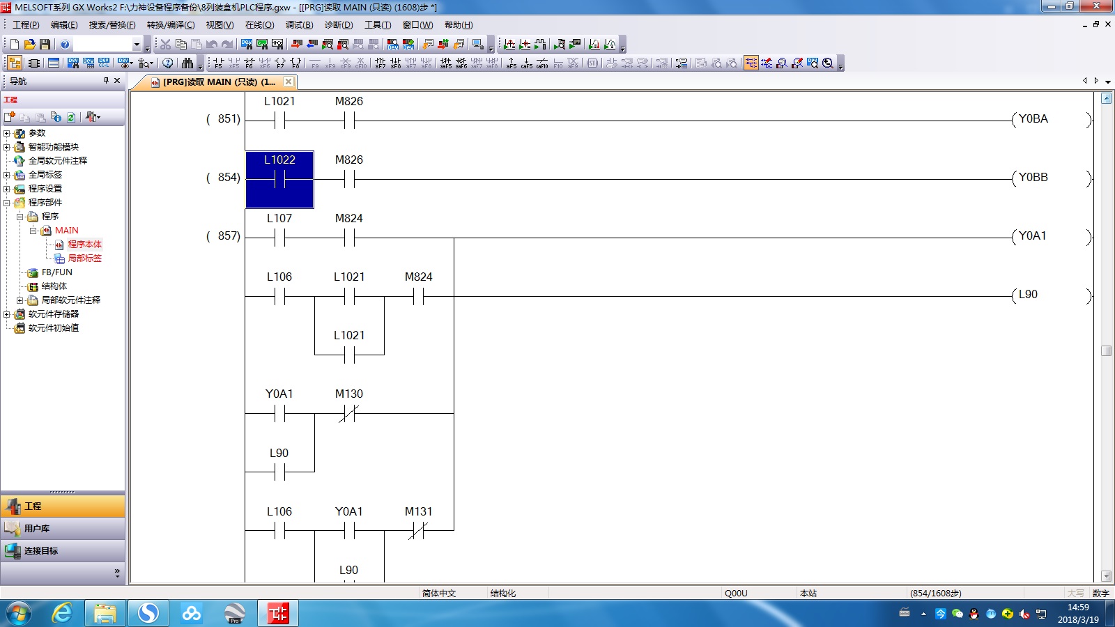

BSFLD L1020 K10是什么意思?程序中有个L1021却没有线圈输出,如何工作的。谁能帮我说说吗?谢谢!

2楼真没说错 哈哈
BSFL移位指令
n 位数据的 1 位左移指令
l1020开始的第十位左移一位
L是锁存寄存器 上面的程序用法是标志一个状态完成锁存 上面程序是装盒的话 应该是多少工位完成动作锁存 然后条件满足再输出Y
