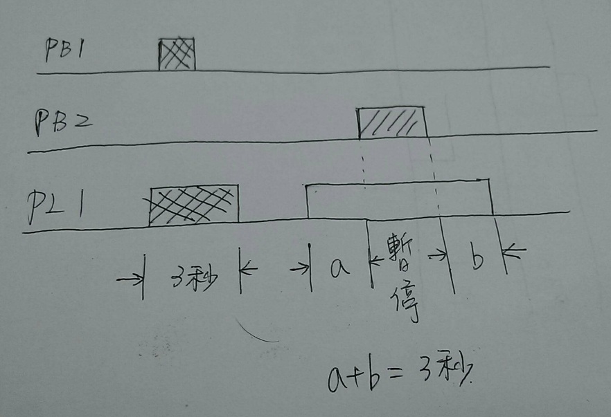

描述:暫停
请问各位LOGO8控友,有设计过计时暂停的功能吗?
如照片的时序图,按下PB1执行PL1亮3秒 停止
运行中若按下PB2则计时暂停,直到放开继续完成计时。
感谢各位控友的帮忙了:)

可以试试记忆型接通延时 (TONR)指令

引用第1楼安静凌月于2018-03-19 19:42发表的 :
谢谢安静大大的回答
LOGO8 的SF功能块裡 有TONR的指令吗?
谢谢你~
