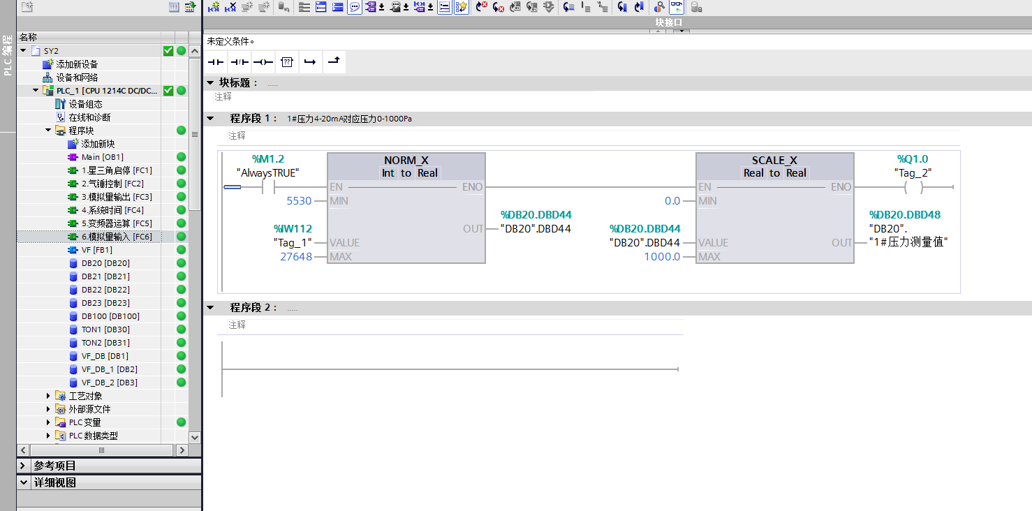

如图是模拟量输入4-20毫安对应0-1000Pa,仿真时都没有接通,难道模拟量输入程序是不能仿真的?
