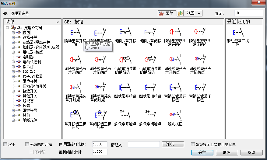

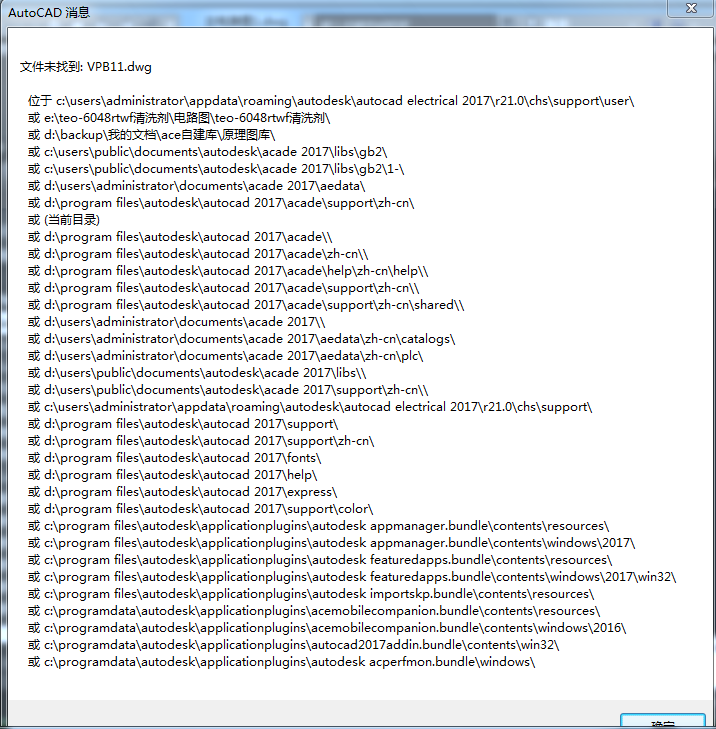

哪位大师有没有遇到过这情况呢?能否指点一下!不慎感激!谢谢

把项目特性更改为默认设置,OK,完美解决
