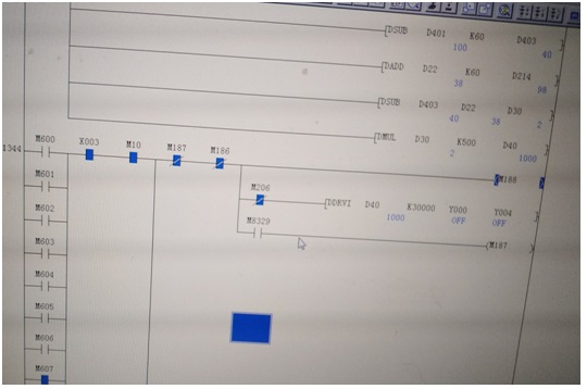

DDRVI指令怎么回事啊!!!有的能执行完停止,有的脉冲没有走完就停下了,大概走几个值就会剩500个脉冲或者1000个脉冲停下来
比如从60mm走到100mm,它只走到98mm就停了,剩1000个脉冲不走了,如下图,然后依次走到200mm,300mm,400mm都能走完,到走500mm,它只走到499,剩500个脉冲又不走了,500个脉冲对应1mm

检查伺服器分子分母

你是从哪里测到的脉冲没发完?最好的办法清零再监控一下伺服驱动器的接收脉冲数,看是不是和发送的脉冲数相同。

PLC程序发来,伺服参数设置发来。很快就知道是怎么回事,不要让大伙猜来猜去。

已解决,m8340的问题
