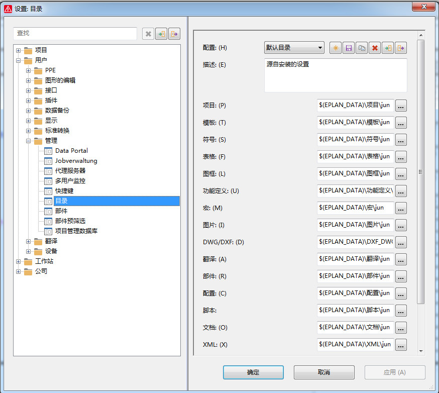

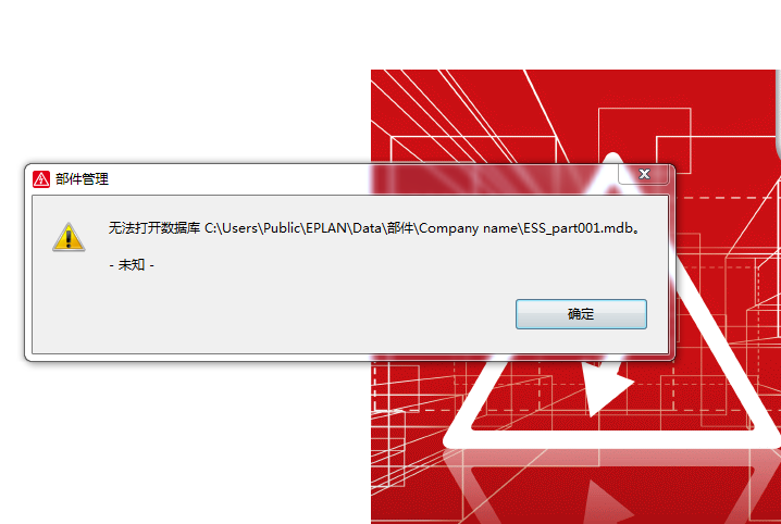

EPLAN  ELECTRIC P8 2.7安装好后其他功能正常就是不能打开数据库,在对应文件夹里也能找到相应的文件,这该如何解决,请高手指点。

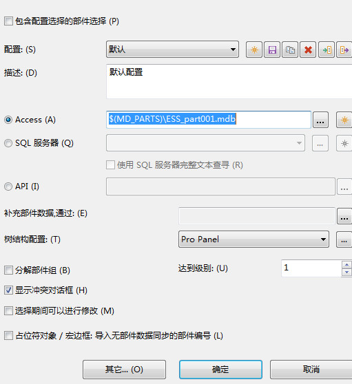

1楼  发表于: 2018-03-15 12:55
你把文件复制到上面提示的路径
或者工具--部件---管理--附加--设置,设置自己的部件库。
如果还有其他提示,就需要像图2一样,将这些文件定位到你找到文件路径。

    2楼  发表于: 2018-03-15 13:09
    引用第1楼tingfenghu于2018-03-15 12:55发表的  :
    你把文件复制到上面提示的路径
    原文件的路径是对的就是打不开,如何设置自己的部件库呢?

    3楼  发表于: 2018-03-15 13:49
    应该是OFFICE ACCESS组件的问题吧!这种问题我想是ADO.NET ACCESS组件没有注册的问题!

    4楼  发表于: 2018-03-15 14:08
    引用第3楼zhaoxg于2018-03-15 13:49发表的  :
    麻烦问下那个应该怎么注册呢?

    5楼  发表于: 2018-03-15 14:16
    我的是OFFICE2013,应该如何注册相关组件呢?

    6楼  发表于: 2018-03-15 18:57
    我的也有同样问题但是我重新装一遍OFFICE2016问题就解决了!

    7楼  发表于: 2018-03-16 09:04
    引用第6楼跑步向钱于2018-03-15 18:57发表的  :
      我的office 2013重装还是不行~~~~~~~~~~~

    9楼  发表于: 2018-03-21 14:54
       以上方法都不行啊~~~~

    10楼  发表于: 2018-03-21 15:34
    office 从10都换成2016了~~~~~
