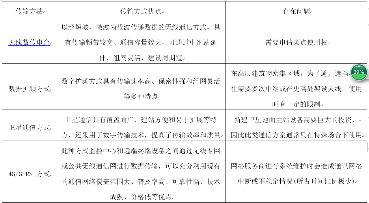

网络是通信的基础,数据能否准确、快速的被传输、检测,在很大程度上取决于数据采集点和数据监控点之间的网络布局方式[5]。目前适用于工业控制系统的主要数据通信方式有有线和无线两种方式。有线方式通常包括 DCS 局部网络、工业以太网、现场总线网络等。该种方式具有稳定可靠和高数据传输速率等特点,但是对于监测点分布范围广、数量多、地形复杂的区域,有线方式则会出现成本高、施工难度大、维护工作量大等问题。与此相对的,无线方式构建系统就会显得比较灵活。使用无线方式构建通信系统具有建设周期短、运行维护简单、性价比高等优点。
常见的无线数据通信方式主要有以下几种:
表 1 现有传输方式及其存在问题
通过上述通信方式的优劣比较和分析,本方案在上位机和下位机 PLC 端使用 4G网络进行数据传输。
