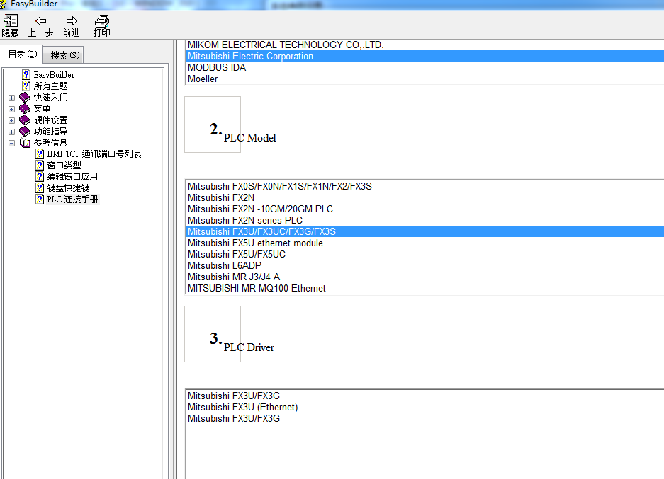

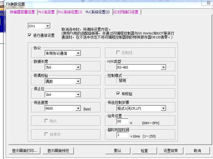

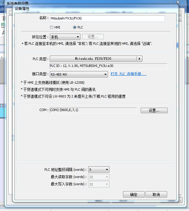

通信不上,线缆自己焊的,没有通信上,在淘宝买了一根,也是通信不上。

我的直觉,PLC 485时应该设置站号。

选485 2W通讯,试试

PLC端不用设置参数!

没有这么麻烦的吧,FX通讯波特率支持自适应,不用设置的;威纶 这边 接口类型 PLC类型 波特率 这三个,你换换试试吧。

设置选错了!
