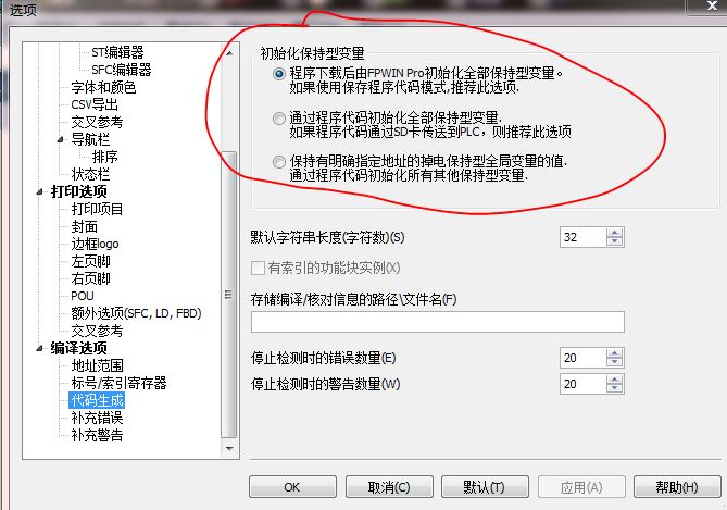

大家好!
       发现一个问题,松下win pro7编程软件下载程序后,所有寄存器DT里面的数据,不管是不是断电保持的,全部都清零了,
调试程序非常不利,之前的GR软件不会有这个问题。是不是那个地方没有设置好啊?

1楼  发表于: 2018-03-12 10:23
引用楼主793259309于2018-03-12 09:05发表的 松下win pro7编程软件下载程序后 :
大家好!
Good Luck~
