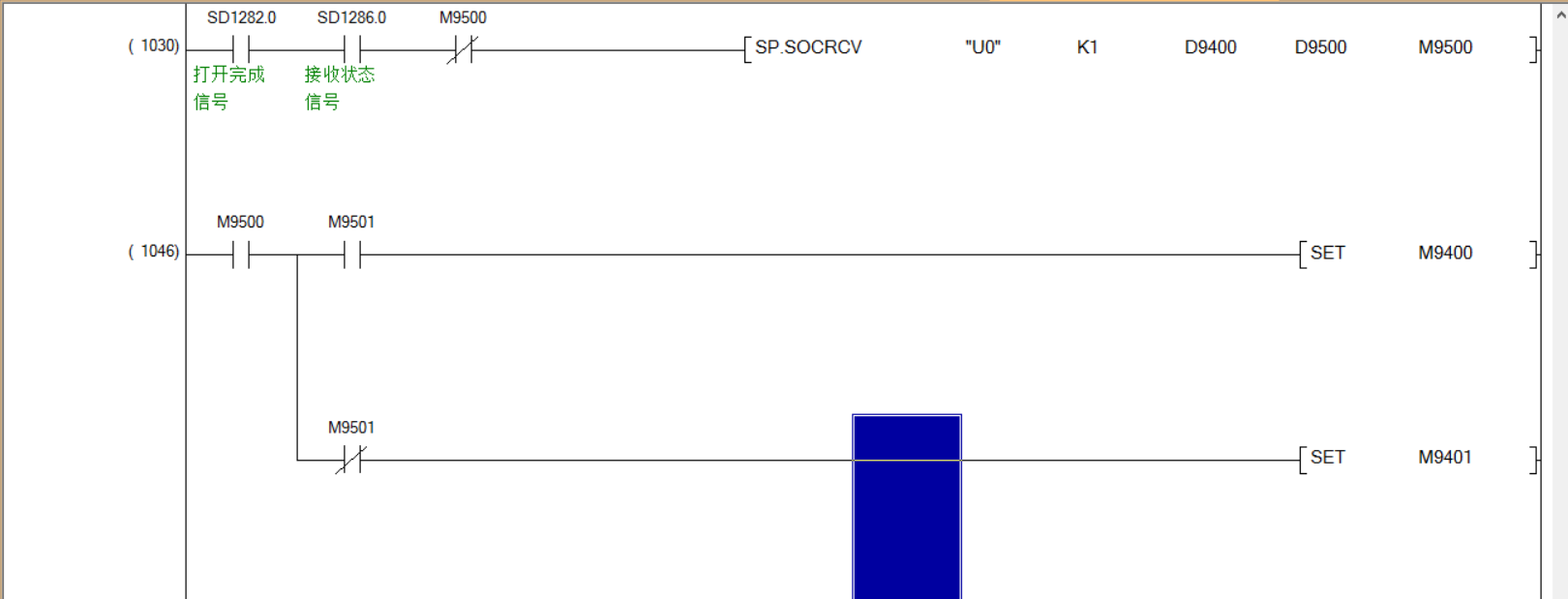

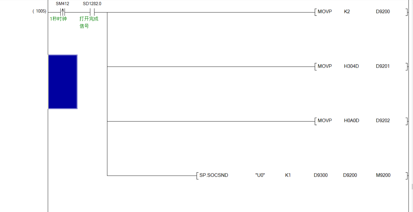

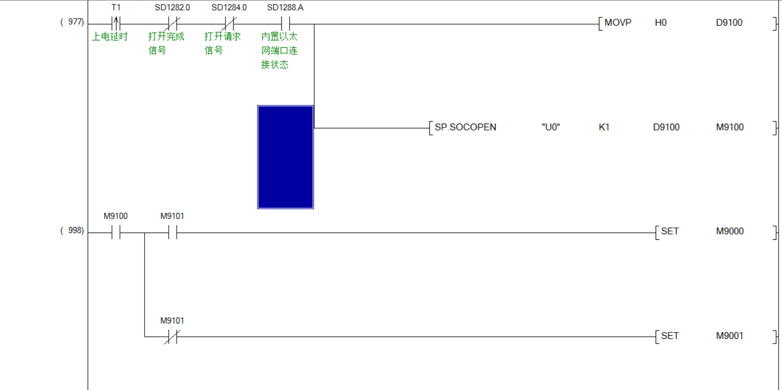

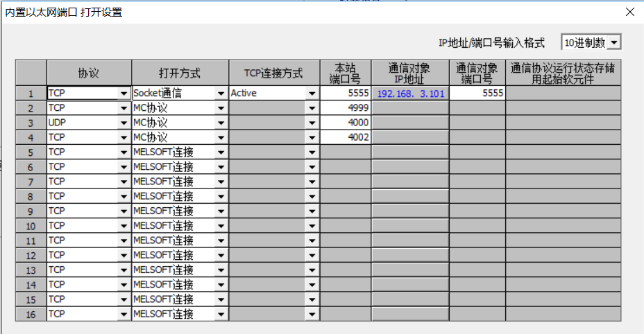

现在手上有个项目,三菱Q系列Q06UDV,内置以太网与基恩士DL_EN1测高仪通讯,用套接字,TCP通讯,收发数据,现读出来数据ER,255,不知道什么原因?求各位大神看看,我上传程序和基恩士测高的命令格式。各位帮忙看看,问题在哪?

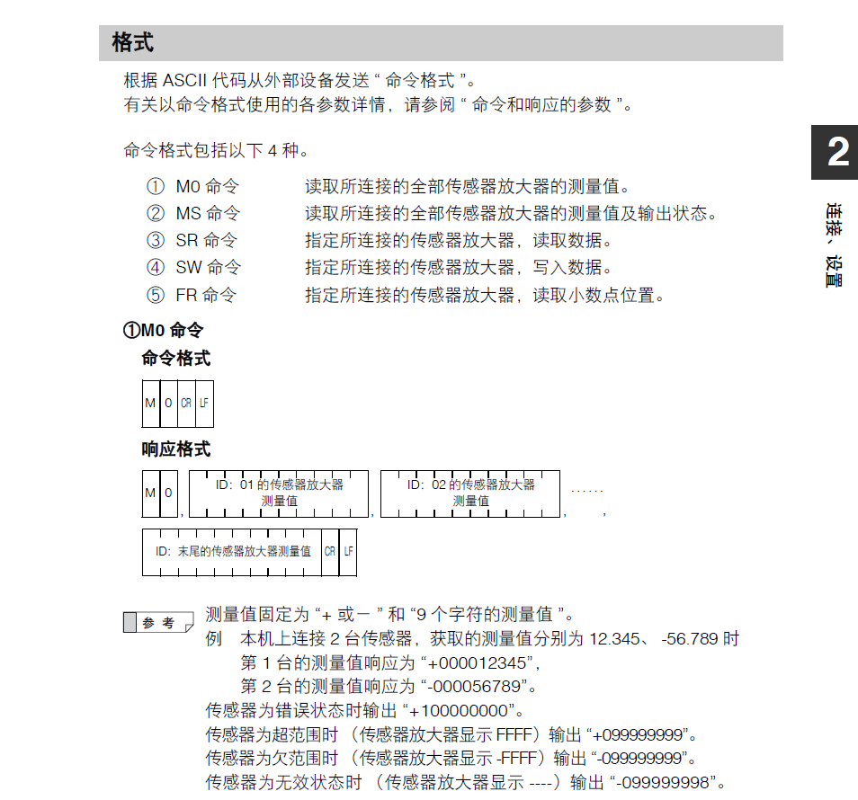

D9500后面读出来的数据是ER,255,不知道什么原因,基恩士命令格式,M0 CR LF 在程序里ASCII码转换然后传给它,不知道是不是这样子的。

记得好像是转 16进制通讯格式
