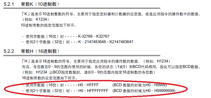

常数转2进制,组合 再转成10进制,求教。
D0
=65432, D1=23456,
这两个数字转成
进制后
D0
的
进制数变成前
16
位
D1
的
进制数变成后
16
位
再将这
32
位
进制换成
10
进制
成为
4,288,175,008
如何实现

PLC中(所有电脑都一样)数据都是以2进制存储,65432在D0中以16进制表示就是FF98,23456在D1中存储为5BA0。
32位数据是低16位在前,高16位在后。所以只要把D0与D1数据交换后,以32位数据数据读就行了。
D0=65432=FF98H D1=23456=5BA0H
D1-->D2 D2=5BA0H
D0-->D1 D1=FF98H
D2-->D0 D0=5BA0H
D0,D1构成32位 FF985BA0H=4288175008

不可能
資料寄存器(D)
16 位元: -32768~ 32767
32 位元:-2147483648 ~ 2147483647

可以定义为无符号的16进制数

[MOV K65432 D0],,数值超范围,写不进去,,,改成 【MOV HFF98 D0】,程序试过,这样是可以的,

无符号的32位就可以了,三菱不知道怎么设,KEYENCE的我直接试过了,一定可以
