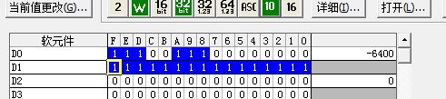

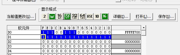

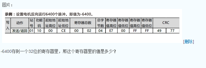

求助,32位怎么转换成16位?比如一个数-6400存到一个32位的寄存器里,那这个寄存器里的值是多少?负号怎么表示的?

1楼  发表于: 2018-03-09 20:28

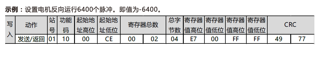

就是说我要存-6400数据到32位的寄存器里,这个32寄存器是以两个16位寄存器保存数据的,我怎么都没看懂这高8位低8位FFFF是什么意思?

请仔细看图

自己换算好了,就是浪费时间,取反求补码就可以把负数换算好,有什么软件直接求负数的16进制没?

直接輸入即可
