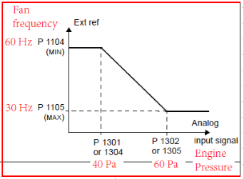

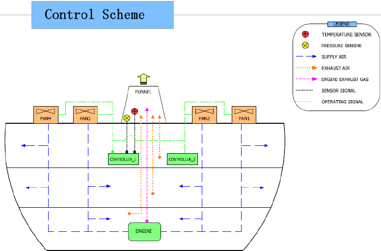

      首先我发帖也想是求助各位,以前做过类似船用通风机舱风机控制:ABB acs510变频+压差传感器,大气压力和机舱的压差比来调节转速提供供风。以前的控制方式很简单,用ABB变频器自带的PID运算去调节转速风量,可现实却出现不同步的问题。系统中有30KW四台风机,首先我们只考虑提供一只压差传感器由电压信号分配转为4路电流信号进4台变频PID控制4台风机(4台变频设定压力百分比值也一样),可是试航几天下来却发现4台变频器其中任意有2台变频却低速运行,其他2台却加速运行(不能同步运行)。之前考虑问题很简单,以为一个压力传感器分信号给4台变频一起动作没毛病。但现实发现问题后知道当有一台停机或啥问题,其他三台都会加速运行,停下的机器再参与运转就会自动减慢速度。但可能我说的也许不专业,一个信号控制4台变频单独PID不是完美的控制方式。之后还想用一只PID仪表来改造之前的问题,让PID仪表一只做运算加设定值,输出电流信号给4台变频(被动)动作,这样是不就能实现4台无论如何都可以做到同步了,根据外部AI1提供模拟量控制风速。
     我也没按照上面的加仪表去改造,但是我也知道以前的控制方式肯定不行,要想解决4台都独自PID 产生的不一致问题,我翻了ABB手册采用另一种控制方式来实现同步运行。我只修改了1104和1105参数设定,设定P1301/1302区间动作。更改了ABB标准宏和ai-1接入信号,其他都不改动的情况下风机4台都同时响应没出现任何问题。该修改方式已经实现解决,就不知道大家有没像我这样做过。      现在要增加PLC来实现调节压力,因为PLC做PID说实话我还是第一次没有先前案例,所以不懂的还想请教各位需要注意什么。如用PLC内部的PID模块是不是直接拿来就用输出电压即可呢?我这里还是一拖四或一拖二控制,我想如果不用PLC的PID,让它做成多段速控制呢可否?也就是用压力值对应不同的频率输出(不需要很精确的频率控制)也能实现同步运行即可。
