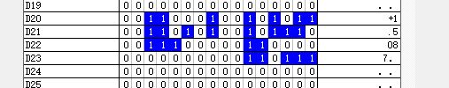

PLC通讯读取到的数据格式如下:
当前数据如下:
D10=3E2B
D11=312E
D12=3530
D13=3837
需要转换为:
D10=2B31
D11=2E35
D12=3038
D13=37
也就是说需要将D10里面的高位数据“3E”移除,然后D10里面的数据由2B和D11里面的高位数据“31”组成2B31. D11里面的数据由2E和D12里面的高位组成2E35. D12里面的数据由30和D13里面的高位组成3038.最后将D13的底位屏蔽。
最终目标是需要在触摸屏上显示为:+1.5087。因为将:2B312E35303837转换后的结果就是带符号的:+1.5087。

    2楼  发表于: 2018-03-09 18:55
    看看这个是不是你要的结果,我找到方法了。
  • 下载积分:+5(跑步向钱) 真诚感谢!
  • 联系电话15071699246,QQ296686949

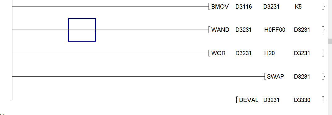

    小八哥
    电话15394301768 QQ815360919 慈溪余姚
    发帖数量: 597 个
    工控威望: 2155 点
    下载积分: 2467 分
    在线时间: 723(小时)
    注册时间: 2016-02-18
    最后登录: 2026-02-06
    查看小八哥的 主题 / 回贴
    5楼  发表于: 2018-03-10 10:03
    移位处理  最后DEVAL
    小八哥
    发帖数量: 597 个
    工控威望: 2155 点
    下载积分: 2467 分
    在线时间: 723(小时)
    注册时间: 2016-02-18
    最后登录: 2026-02-06
    查看小八哥的 主题 / 回贴
    6楼  发表于: 2018-03-10 10:05
    之前跟基恩士传感器做的一个通讯数据处理 你参考下
