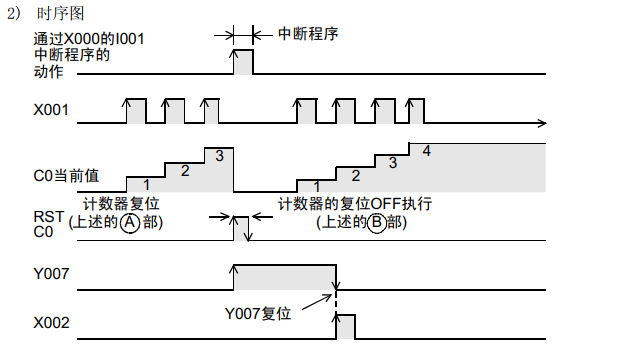

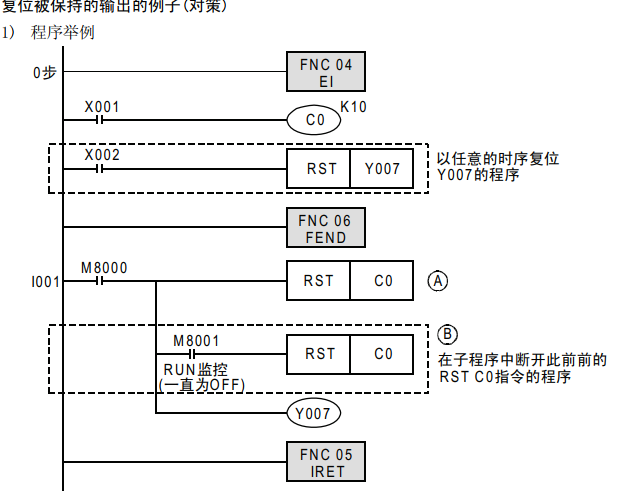

各位大神、老师:
请教下,FX3U手册里中断指令——外部输入中断复位保持的例子,例子中的M8001会接通吗?在什么时候接通?为什么M8000与M8001可以同时接通,让B部分有效的?是手册书写错误了吗?
真心求教,谢谢了。

m8001 是RUN状态b接点
即PLC在正常运行状态该点不会接通
示例程序中用M8001应该是对于C0的一个双线圈作用

不纠结了,教程的目标达到了。外部中断发生后,中断程序中的状态在没有新的输入来之前都是保持的。
