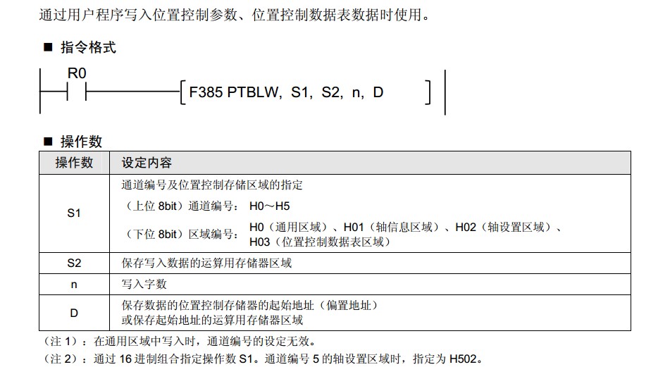

现在准备用松下FP-XH的PLC和CCD联合定位,就是CCD发送对位数据,PLC走定位,是不是我把数据位置用F385指令(PTBLW)写入数据表,然后再用F380指令(POSST)执行这个数据表就可以了?有没有其他的限制条件?

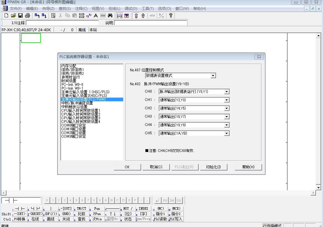

1.脉冲输出要设为数据表模式,
2.你的控制指令不要写错,还有就是写入数据表的脉冲数和频率的地址不要写错

.脉冲输出要设为数据表模式

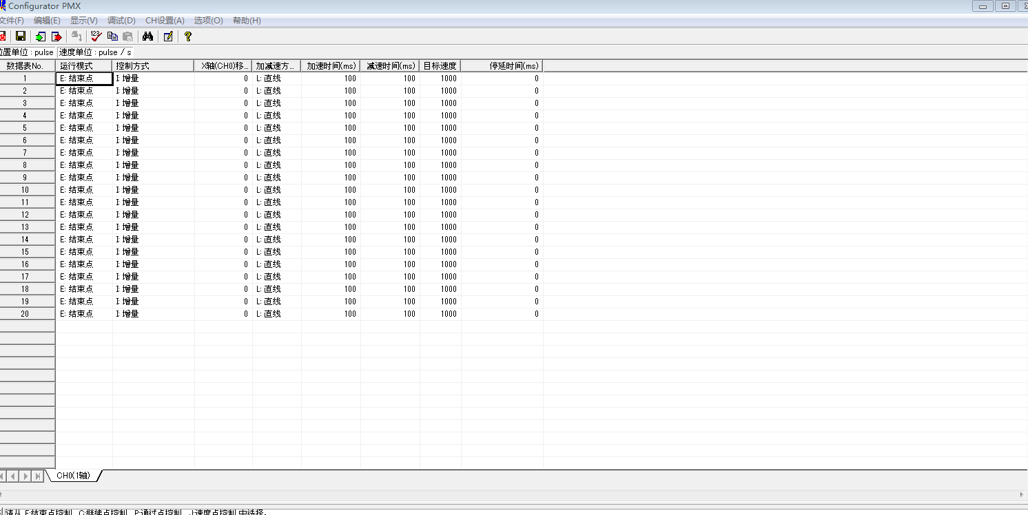

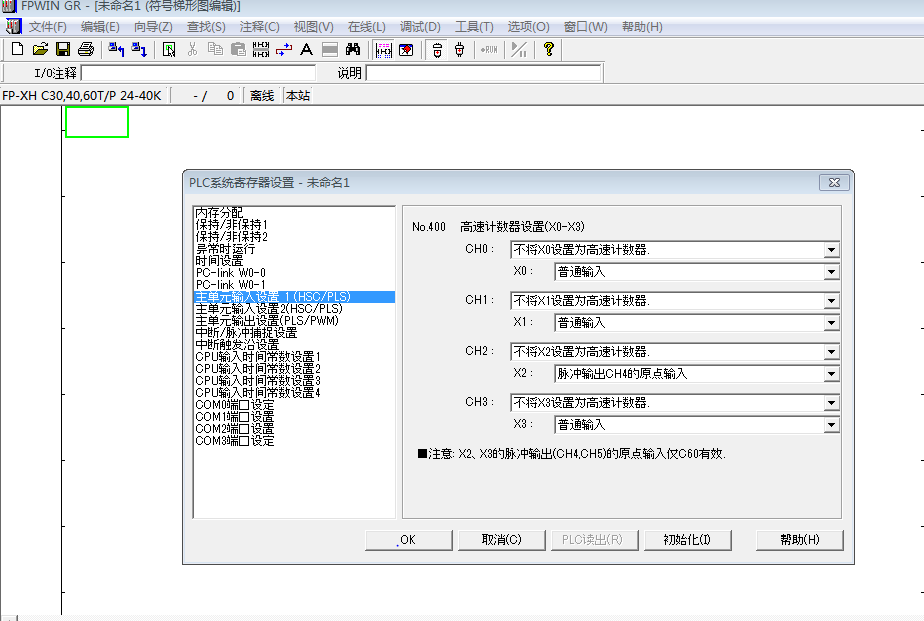

这几个要设定
