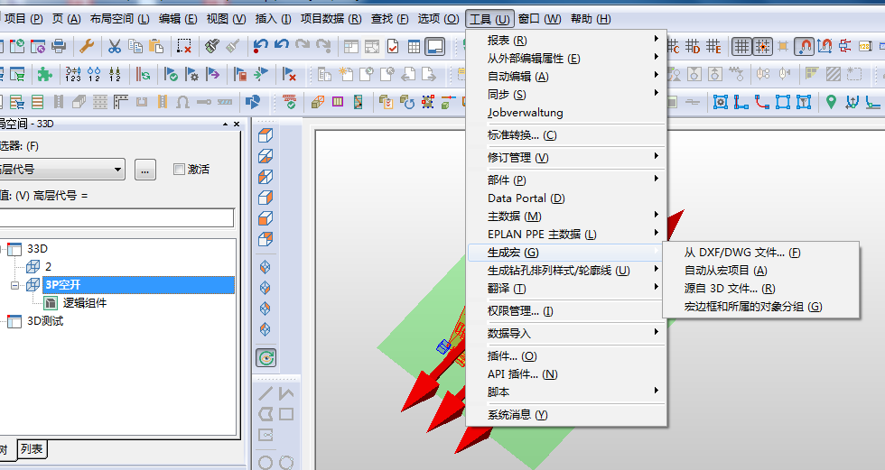

导入STP文件后,安装面、基准点、连接点做好之后,发布宏为什么在宏的文件下找不到刚刚生成的宏,只有选择3D文件才能有EMA文件,这样直接把STP装换成EMA文件而已,但是做的基准点等就没有的。是软件问题还是其他什么问题。

网上有教程,是张工做的视频,挺详细的。
做这个3D宏文件要花时间太多,我只做几个空开就不做下去了。
