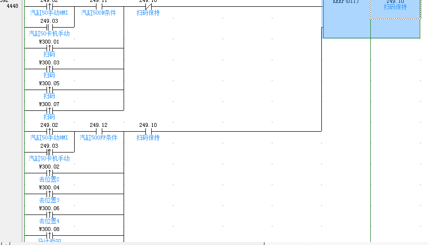

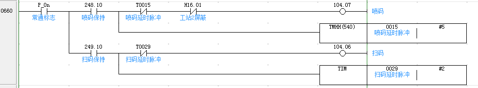

正常运行时,偶尔会有触发不了情况,怎么处理?请大神指点

把此段放到前面,并且固定PLC扫描时间大于目前
