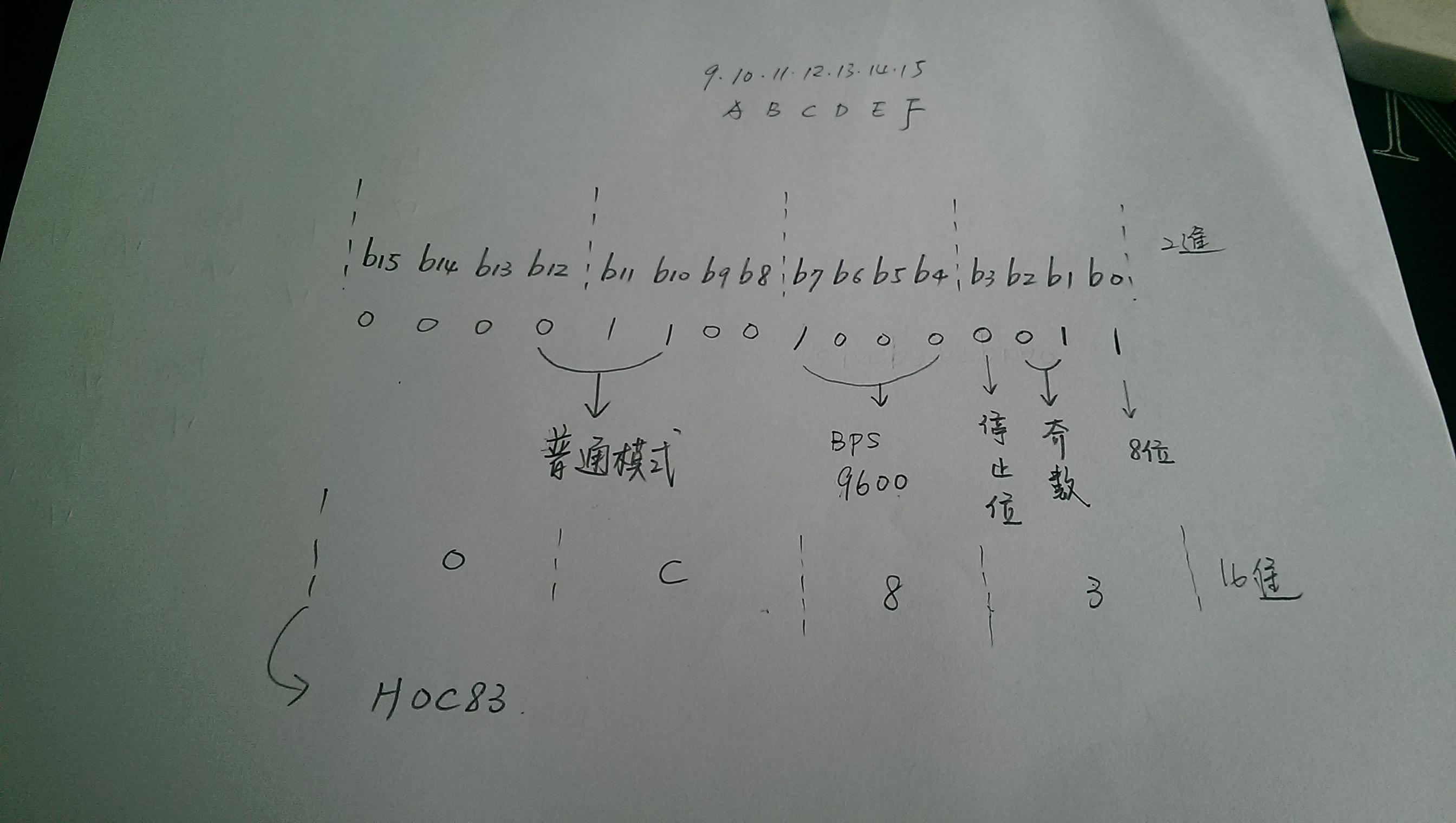

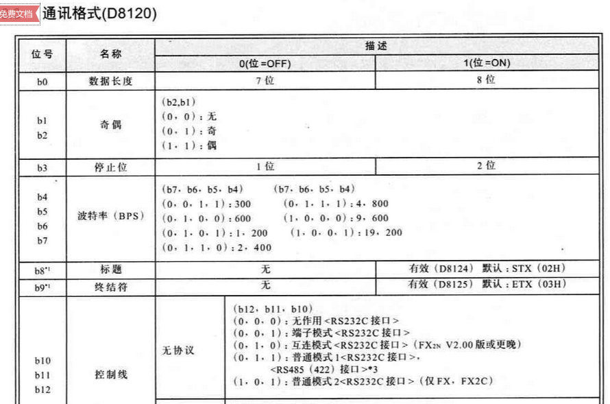

請各位參考看看~如有錯還請指正,謝謝。
