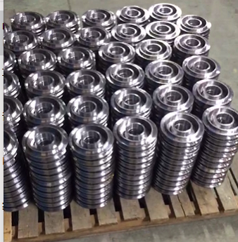

前方产品加工完成后,用什么机构自动放料能够堆放整齐?如下图的平板上,或则如何改动能够堆放整齐

机器人码垛

机器人很贵的吧?用3个伺服当做X/Y/Z轴来定位可以吗?

量大的话,可以参考麻将桌,
用计数器,加电机,机构。

机器人码垛方便,三个伺服也可以实现,逻辑相对麻烦一点

地上画个黄线框,让工人把板子放在这块区域内。
堆东西有两种方式,一种机械手,一种三轴定位。机械手速度快一点,但是价格在6万左右,上面还要假装夹具和气缸。三轴定位的话稍微便宜点,3万左右差不多了,如果你电机不选伺服的话还能便宜点。
从原理上来说,这两种方法写起来都不难,因为你点位比较少,就是X方向6个点,Y方向6个点,Z方向6个点,码之前校准一下,跑个循环嵌套,问题应该不大

你这个产品自动放料能够堆放整齐,碰伤问题就够你烦了。

我也在担心是否会有啃啃碰碰的问题

用多关节就很好啊,码垛应用很成熟了!
