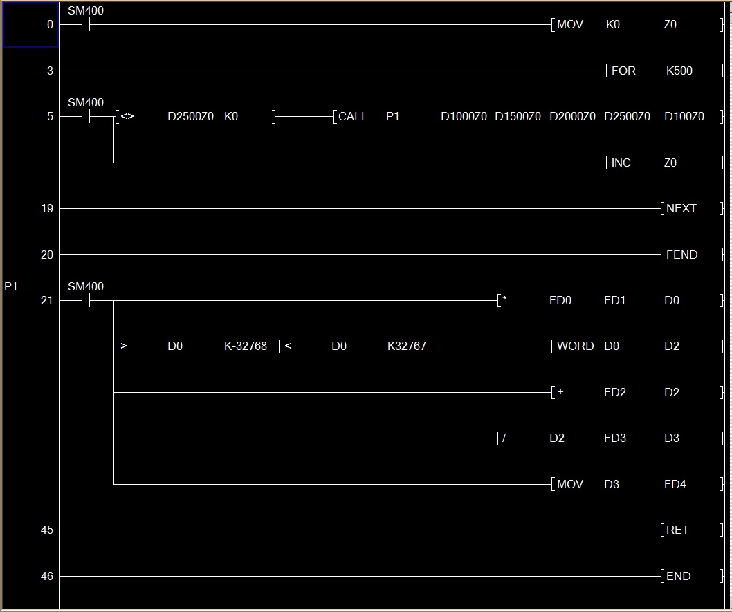

我现在有一组数据,都需要经过各种加减乘除,大概5-6次的数据计算,比如D1000到D1500,这500个,要是都一个个写指令太费力了,大神们有没有什么好办法?

for........next

直接用间接寻址写

间接寻址我知道,问题是我还要进行加减乘除,比如D1000Z0*D1500Z0再加上D2000Z0,再除以D2500Z0,可是我一组数据有500个左右,都这样子会不会太占寄存器数量了?

写成子程序,主程序用变址,循环调用子程序。

如果是固定规律固定格式的计算,用循环就可以了

也可用内嵌ST写啊

[> D0 K-32768]更正[D>= D0 K-32768]
[< D0 K32767] 更正 [D<= D0 K32767]

子程序,或者变址
