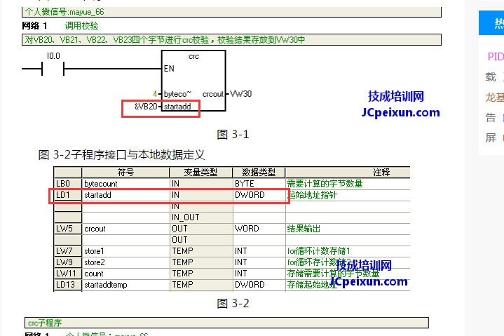

这个教程有错吧,求大神指导

一个是双字,一个是字 ,应该不能这么用吧,我自己写出来编译也是错误的。

是&VD20

书写问题

好的谢谢,是我死脑筋了,

这是S7-200的间接寻址,&VB20只是一个指针而已,间接寻址就是这样写的,具体要看指针指向哪个地址。
