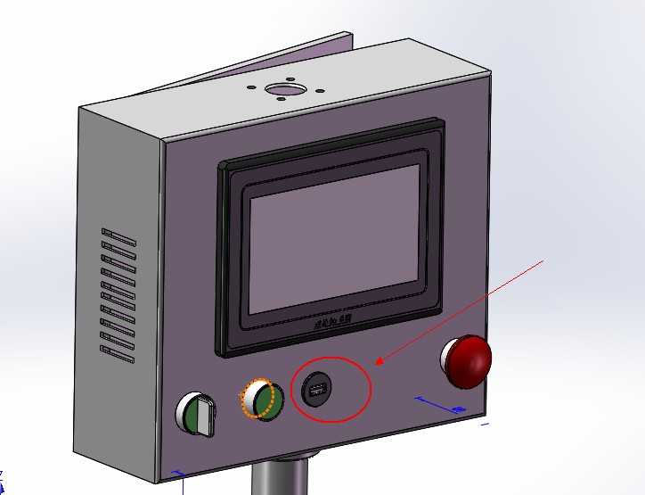

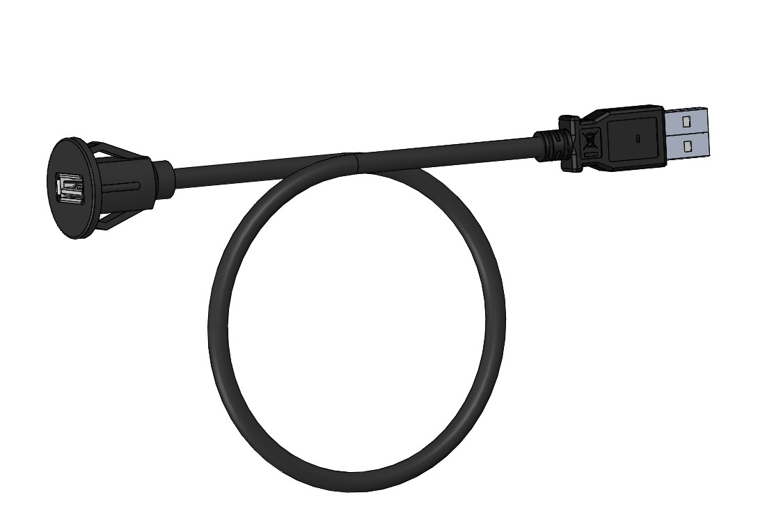

分享一 触摸屏 U盘线3D图,供调用

开孔是圆孔φ19-20mm,这种比方头的方便安装。
因为钣金开方孔很困难,而且方孔开错很难堵上。
