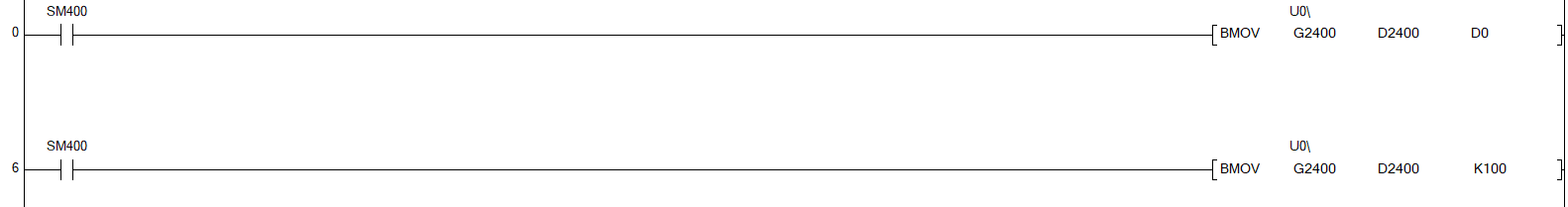

用什么方法可以批量监测当前轴的状态,因为我上位机要获取这些信息,我现在都是每个单独的去读取的,一个个去读取,要写很多。

可以用BMOV;也可以用FOR循环做!
可以具体说说吗

还是习惯BMOV

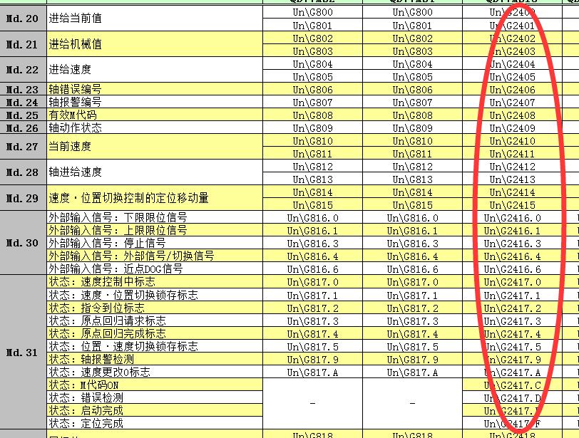

使用自动刷新,不谢

CPU之间才可以自动刷新的吧,他现在可Q是模块

智能功能模块的自动刷新功能

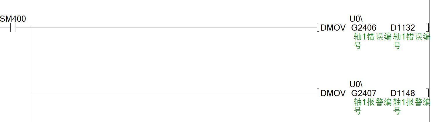

可以通过变址和BOMV来进行刷新 我公司很多都这样做 看得我头大
有具体例子讲解下吗
