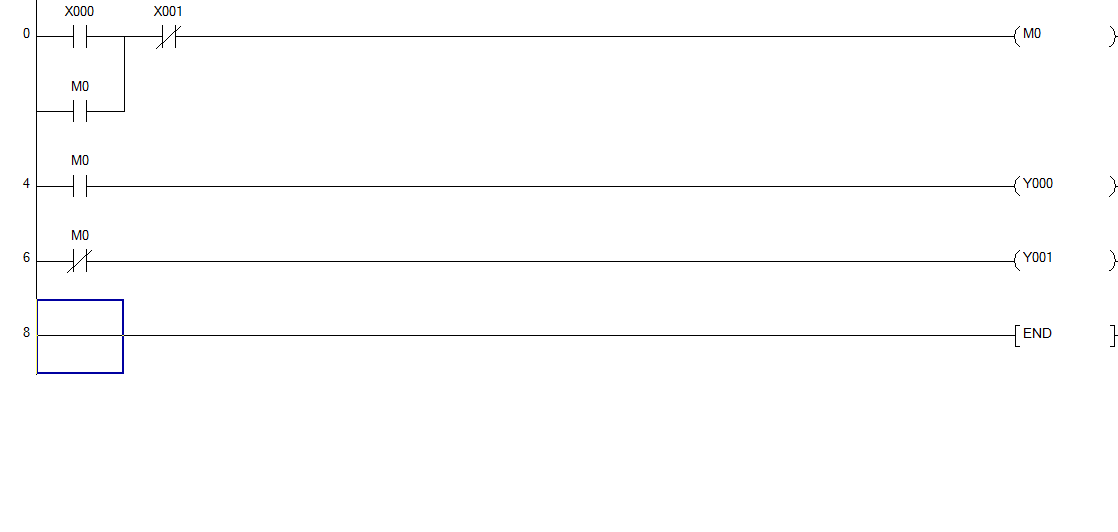

每一个触点的常开和常闭都可以无限次数使用 记住是每个触点

状态和辅助继电器可以在程序中无数次被使用,这个我能理解,但我觉得手册中说的无数个常开和常闭触点不是指这个意思!
11楼兄弟的描述我觉得是正确的,但怎样在程序中体现出一个继电器的多个常开或常闭触点,这个我不知道。

以m0为例:见下图其中括号中的m0为线圈在程序中只能使用一个,但触点部分的m0无论常开还是常闭可以无限使用每个都是独立的线圈动作它就动作,你可以在下面程序中继续使用它的触点,把图中m0想象成普通继电器就是一个线圈带动了两个常开触点一个常闭触点

如果你用一个传感器信号X0,在输入段用过了,在自动运行段、手动运行段、伺服控制段也用了,这就是四次
就是说使用次数是无数的

一句话:LD M0可以用无数次LDI M0同理
就跟接线一样,一个触点可以接很多线

这个是理解的问题。手册里讲的点位数当然是有限的比如8000个M。指的是m0------m7999,这就是8000个m。但是每个m,比如m0,你在编程的时候,触点可以用很多很多,就是说你可以出现很多m0,用多也吃程序步数。m1你也可以用很多触点。相同的m出现,只是吃步数而已。与m的剩余个数没有关系。因为其他点的m没有被使用或者暂用。理解这一点。才能走得更远。不然一直学习到理解为止。这8000个是它的代号是8000个。希望能理解~~~

无数个触点的意思就是元件的常开和常闭状态,可以无数次使用,使用一次就相当于在常开或常闭触点上再接一个回路。
