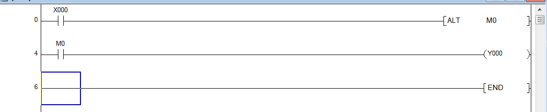

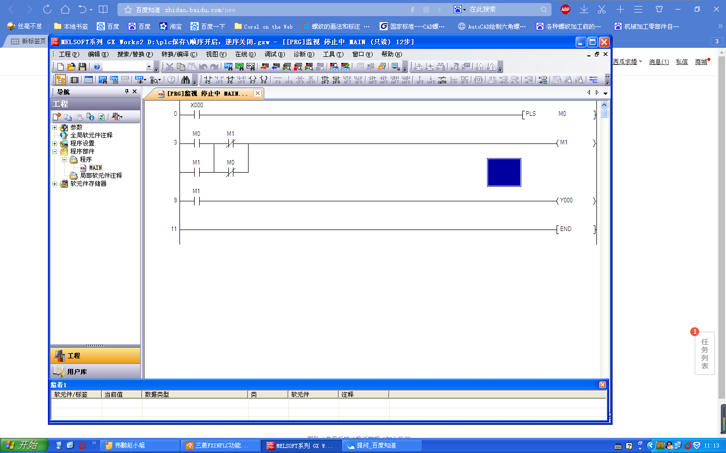

虽然知道脉冲型指令是一个扫描周期执行一次命令,但是如图,在第三步的程序里有两个m0中间继电器,如果x0动作,在第三步里的第一个m0动作,第二个m0反不动作。我这样理解正确吗?ps:图里的程序是x0控制y0输出和停止

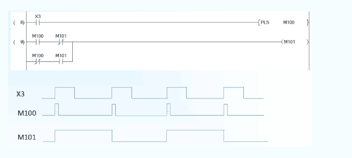

楼主看一下这个时序图你就能明白了 中间那个间隔线有没有都是一样的

这不就是单ON双OFF指令的分解吗?

用X0控制Y0的输出停止用ALT指令不是更方便。
