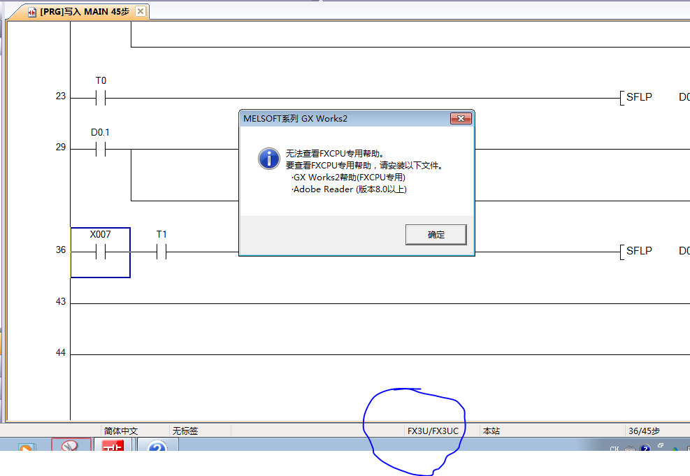

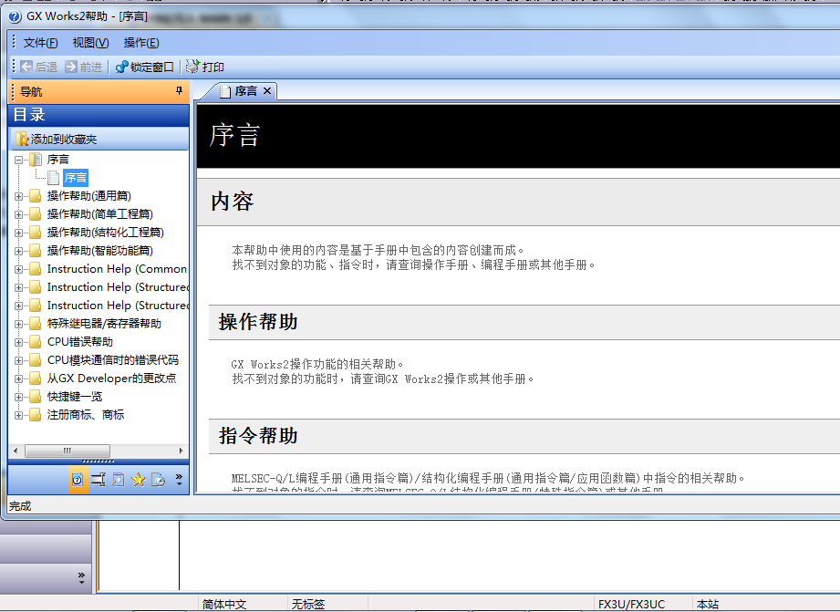

GX WORKS2的帮助文件

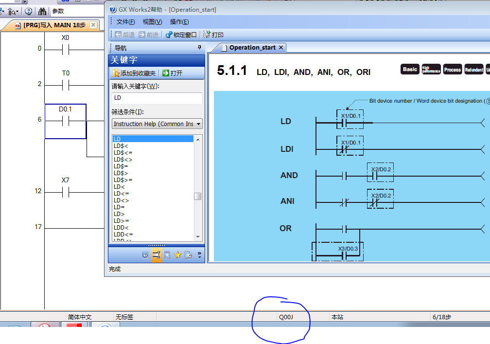

使用Q系列PLC,按下F1,帮助文件就打开了;
使用FX系列PLC,按下F1,就不可以了。
WHY

求大神们指点啊,系统win7 旗舰版,装在虚拟机上的Ghost系统

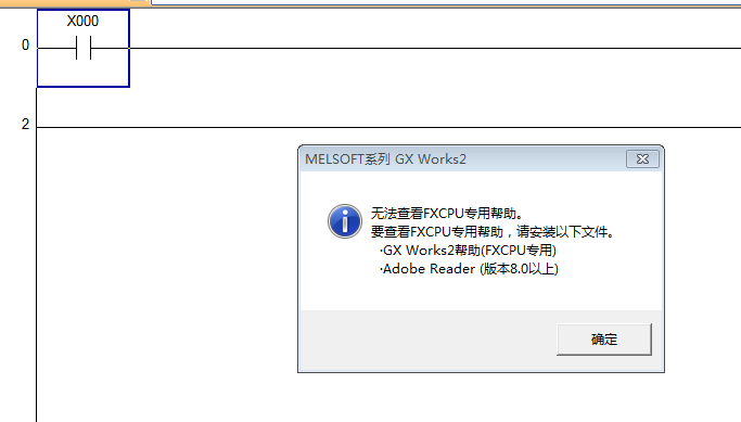

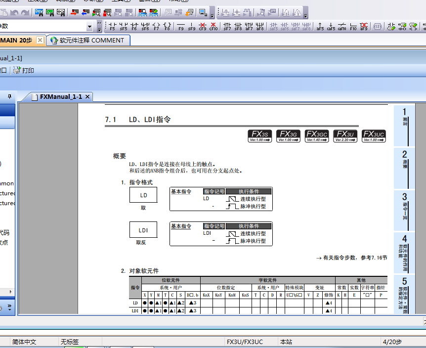

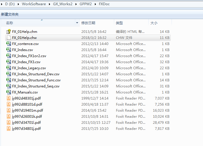

安装软件的时候动作慢一点,人家软件最后显示的信息告诉你FX系列帮助需要另外安装FXDOC目录下的应用程序。

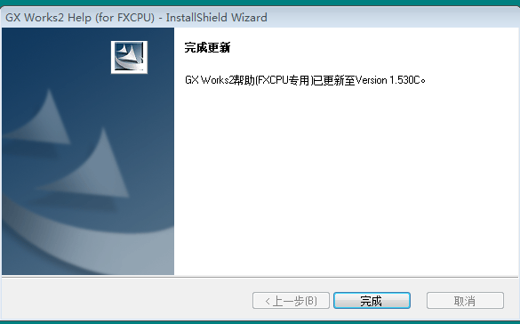

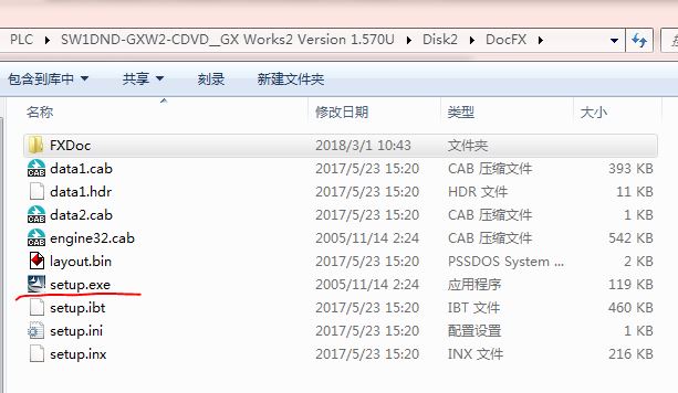

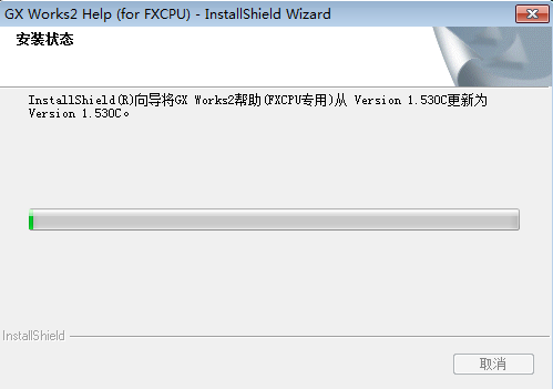

    你需要单独运行DocFX目录下的SETUP,然后依据屏幕提示操作。

    [attachment=219889]
    大神,你就像夏天的冰棍儿,冬日的棉袄,太感谢啦!
    只可惜我的电脑冥顽不灵啊。还是不行,安装完也重启了。

    尴尬,重装软件也没解决。
    问题出在Adobe上,装了一个Adobe Acrobat DC我装的福昕pdf不好使啊。

    装个Adobe Reader就可以了,装Acrobat有什么意义呢?
    不过要想开一点,这个问题三菱不会解决的,原因是日本都用正版没有遇到过这个问题。

    官网上没找到reader,就下了升级产品,感谢关注
    问题已解决,就此结贴
