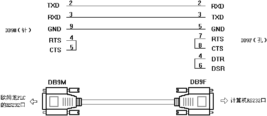

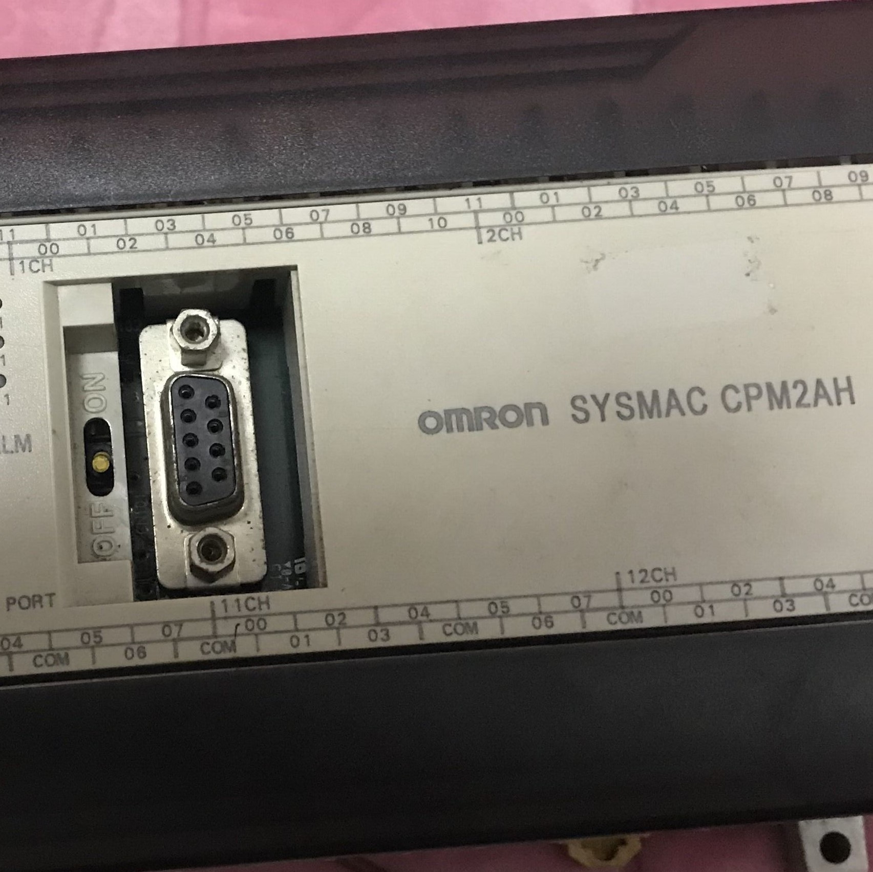

cpm2ah-60cdr-a自己做了一根通讯线 2.3.4.5.9对应2.3.8.7.5后面是PC端
我用一根USB-232的线连接的 但是连接不上PLC 求大家帮帮忙

发表于: 2018-03-03 22:25
电脑 plc
2 ----- 3
3 ------ 2
5 ----- 9

用万用表仔细检查线做的有没有问题
剩下的就是好多串口转Usb线不支持而用不了
我用的是力特线 没发生过问题 你可以试一下
