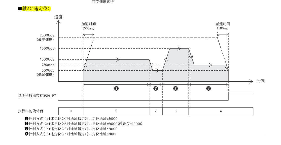

我的Fx5U控制两个伺服两条轴走脉冲,都是同时动作的。
假设1轴要从0走到10000;其中0~5000的速度为K2000,其中5001~7000的速度为K1000,之后7001~10000的速度为K3000。要求从1走到10000的过程中不能停下,就是一口气走完,但在不同位置速度不同。
而且2轴也是和1轴一样的动作,而且两条轴同时动作!
请问是不是有可以随便变速的指令?而且可以两条轴都用?而且可以同一时间驱动两条轴??

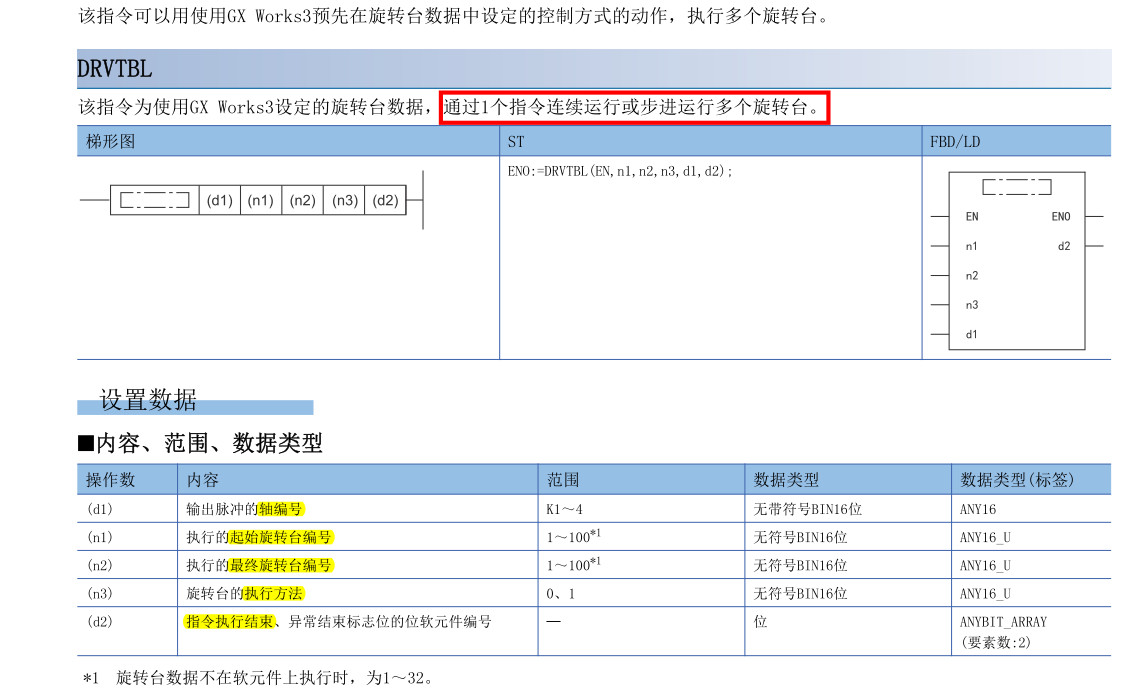

发表于: 2018-03-03 22:17
描述:DRVTBL1
描述:DRVTBL2
可变速連續定位~~
下载积分:+1(yl_pan)

发表于: 2018-03-03 22:47
引用第2楼vdadiv于2018-03-03 22:17发表的 :
可变速連續定位~~

连续用两个drva指令可以实现,或者比较脉冲

发表于: 2018-03-05 17:09
用表格指令定位可以的虽然没试过,资料里说可以

发表于: 2018-04-28 10:13
2L分析的对,可以达到要求
