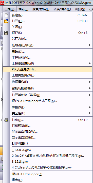

求问下FX3U4DA怎么换成FX2N2DA
ziyanglol
查看ziyanglol的
发表于: 2018-03-03 12:41
在PLC程序里,改怎么改。新人不是很懂

Works2:

在PLC程序里,改怎么改。新人不是很懂

貌似硬件不能互换

3u4ad换成2n4ad,比较麻烦分辨率也不一样,2ad和4ad程序相差很大,还是买个一样的方便,实在要改多看看模拟量手册

这二个模块编程不一样的,这一部分的程序 要重新编程。

这两个模块差别比较大,建议程序重新写。不然就买一样的换吧!
