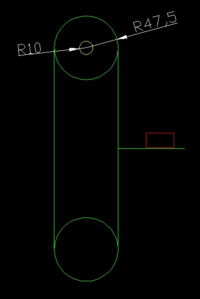

结构如图,黄色圆是减速机轴,带链轮链条传动。
减速机轴半径10mm
链轮+链条半径47.5mm
提拉速度在20mm/s左右
伺服电机扭矩是5牛米
减速机比例1/10
想知道最多提拉多重的货物,快来个大神
