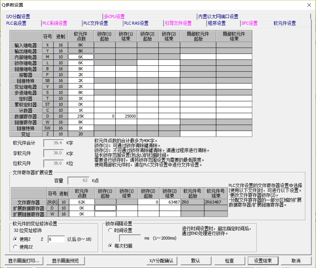

我现在用的三菱q系列PLC,软元件合计38.8的时候没啥问题,可是我把软元件设置为如附件那样的39.4的时候,PLC就会出现莫名其妙的错误,如:程序卡着不动,以前能运行的程序现在全部混乱了,数据还出现了乱码,复位指令没导通但是置位信号却执行不了。
望请各位大牛给小弟支支招。
