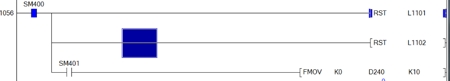

大家好,L1102为什么没有reset.

兄弟,你就发这么一点别人怎么帮你判断,你要把整个程序发上来看看是不是其他地方置位了!

有可能你在其他地方有置位了

根据PLC扫描规则,RST和SET等同时接通,靠近END的有效!

3楼正解
多次使用SET RST容易出错
