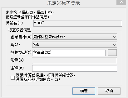

請問各位前輩
小弟現在想要使用Q系列與5U系列 經由網路線做通訊
Q系列已經照著手冊上的範例程式
但是FX5U 經過GXWORK3 做編輯出現了問題
SP.SOCOPEN ″U0″ K1 D100 M100
想請問各位前輩 上方的程式 ″U0″代表著什麼意思?
我照著手冊打 彈跳出"未定義標籤登陸" 這是哪裡出了問題 該怎麼設定?
傳輸進去PLC 也出現錯誤
麻煩各位前輩指導 謝謝

你打U0即可不需要双引号

Q 系列 GXWORK2 的確是不需要雙引號
FX5U 在GXWORK3 編輯是沒有辦法的 會跳出"指定了無法使用的軟元件""軟元件號超出了可使用範圍"
請問前輩有範例可以分享嗎?

5U的话试了下打单引号就可以了

U0代表的是本体,自带以太网
