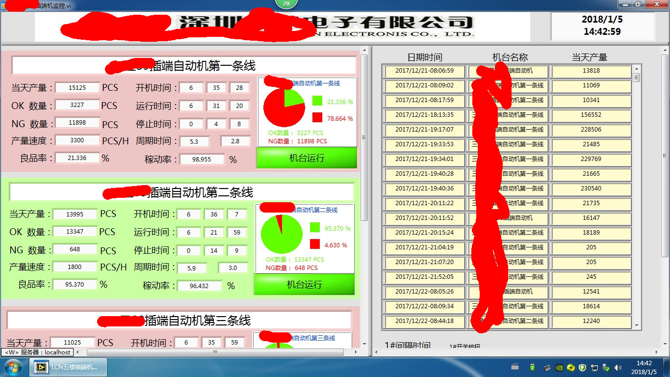

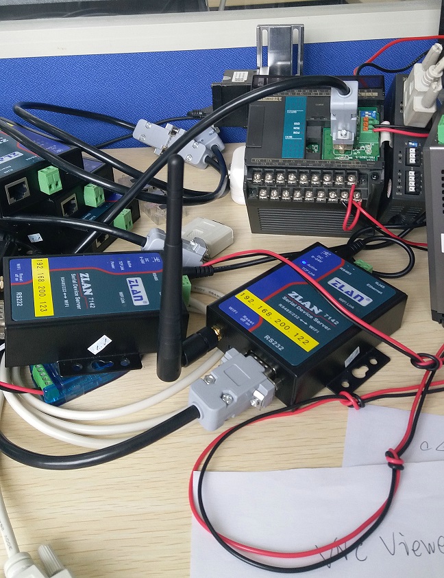

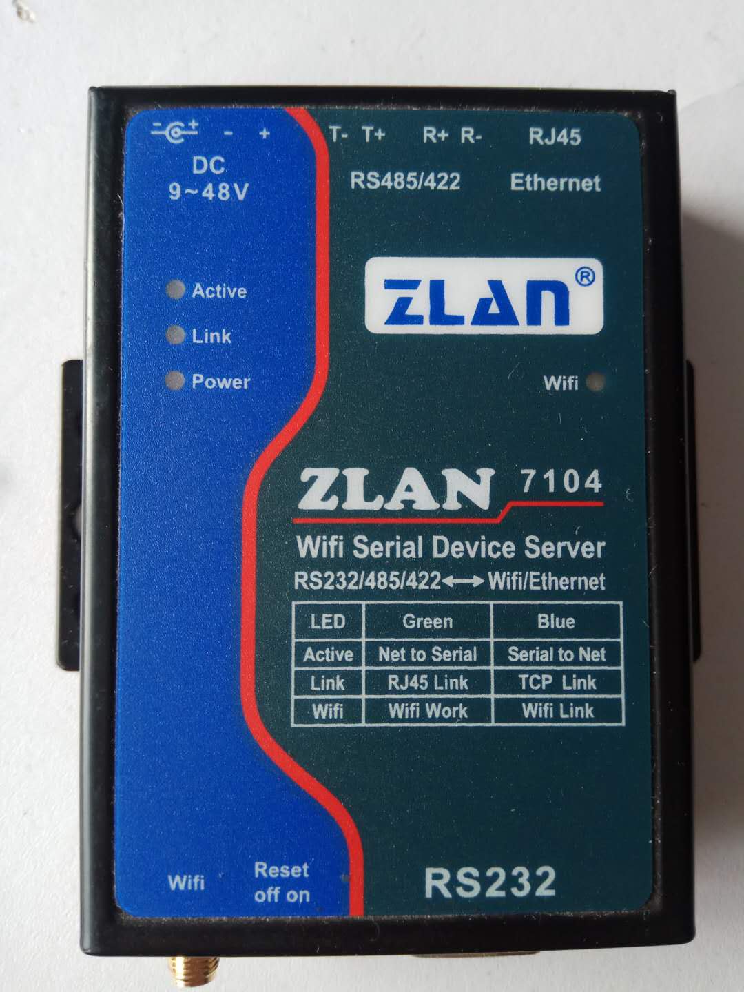

各位前辈,有用过卓岚的串口服务器做远程监控的吗,能否指点一下参数如何设置。。。。。。

同一个公司服务器内监控有使用,在办公室里就可以看到车间机台的产量数据。
如果是外网监控,就没测试过。
昨天内网的设置好了,今天换外网,结果外网没弄明白,内网又连不上了

    方便吧串口服务器的参数设置界面发一下吗

    你在哪买的?找供应商要服务器账号密码,登陆上去,当然你要先设置串口,我以前有做过在永宏厂家的远程监控,在国内监控在泰国的设备

    多谢各位帮助,问题现在已经解决了,内外网通讯均已调试成功。
    说起来也很尴尬,是同事吧422的线拿去用了,而我第二次去取线拿到的却是232的。
    把所有的有可能出现问题的地方都重新检测了一遍才发现是这个原因。
