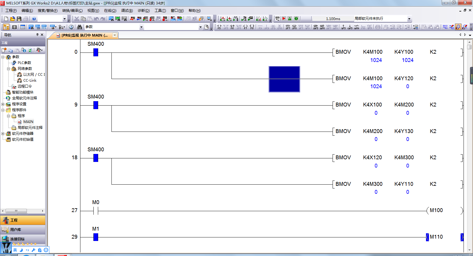

如图,这是什么问题啊?

首先Y100和X100不能共用,CCLink的例子你没有理解,其次是K2代表的是两个字,你用了BMOV K4M100Y K4Y120 K2,这里已经占用Y130到Y13F了,数据格式错误,你把三个SM400换成M10 M11 m12,一个个至On,你就发现问题所在了!

    K2不是8位么?

    不是K4M100代表的是16位,就是一个,所以这里面的K2就是代表两个字的意思!

    以解决,谢谢

    我的理解是kn表示n组数据,,,
