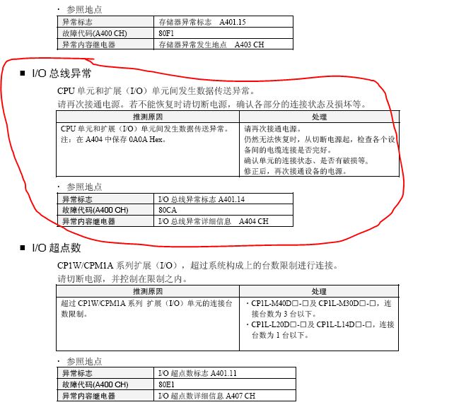

我有一台CP1H的PLC,内部AD损坏了,扩展了块CPM1A-AD041模块,用一段时间后出现报警代码80CA0A0A,然后就不工作了,谁知道这个代码什么意思?3

PLC 错误代码

谢谢高手指点。你能给我说下你发的图片资料在哪里查到的吗?

重新上电如果解决不了,送修就可以了
