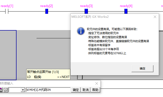

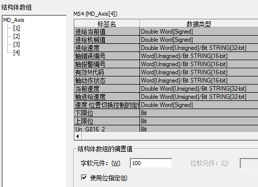

如题。三菱GXW2中,使用结构体数组编程,在使用其中具体的某一组数据元素时,
  MS4[1].M代码ON   MS4[2].M代码ON  ......MS4[4].M代码ON
分别在3中编程语言下的情况如下:
1. 结构话梯形图
     MS4[1].M代码ON 等 可以直接输入 使用,

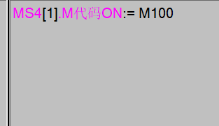

2. ST语言中  (包括内嵌式ST)
    MS4[1].M代码ON  等也可以直接输入 使用

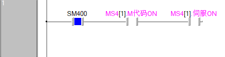

3.梯形图(包含带标签功能的梯形图)
MS4[1].M代码ON  等使用却无效  图4请问有哪位知道  为什么,  既然是结构化工程中带标签的梯形图,号称支持IEC功能,为什么不能直接使用。导致很多方便性的编程方法无法实现。
希望大家一起讨论. 如何实现最高效简洁的编程. 谢谢。

三菱规定不能用,包括在SFC中也不行,没有那么多为什么!

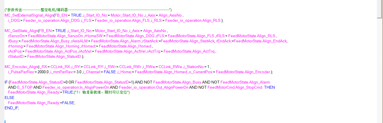

还看到了这一写法 ,完全看不懂

写的人也未必看得懂,所谓屎山。

全部用FBD编写。我试过FB里用结构体,在梯形图用这个FB就报错,FB和主程序都用FBD就可以

MS4[1].M代码ON是结构体数组,不是普通数组,只能在结构化程序里使用。梯形图里可以使用普通数组
