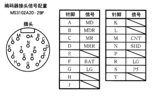

如图 A相脉冲 B相脉冲 Z相脉冲分别是哪个端子 哪个是供电端子

貌似手册有介绍吧
