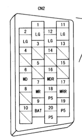

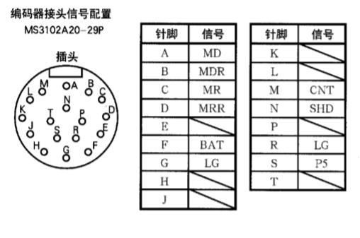

请问怎么自制三菱编码器线缆
eltrion
查看eltrion的
发表于: 2018-02-23 10:15
如附件图 编码器上有九个不同端子 CN2上有七个不同端子 该怎么接 用几芯线呢

这个你是有专门的编码线,接头的话,网上找一下接线图说明

买新编码器有自带通讯线
